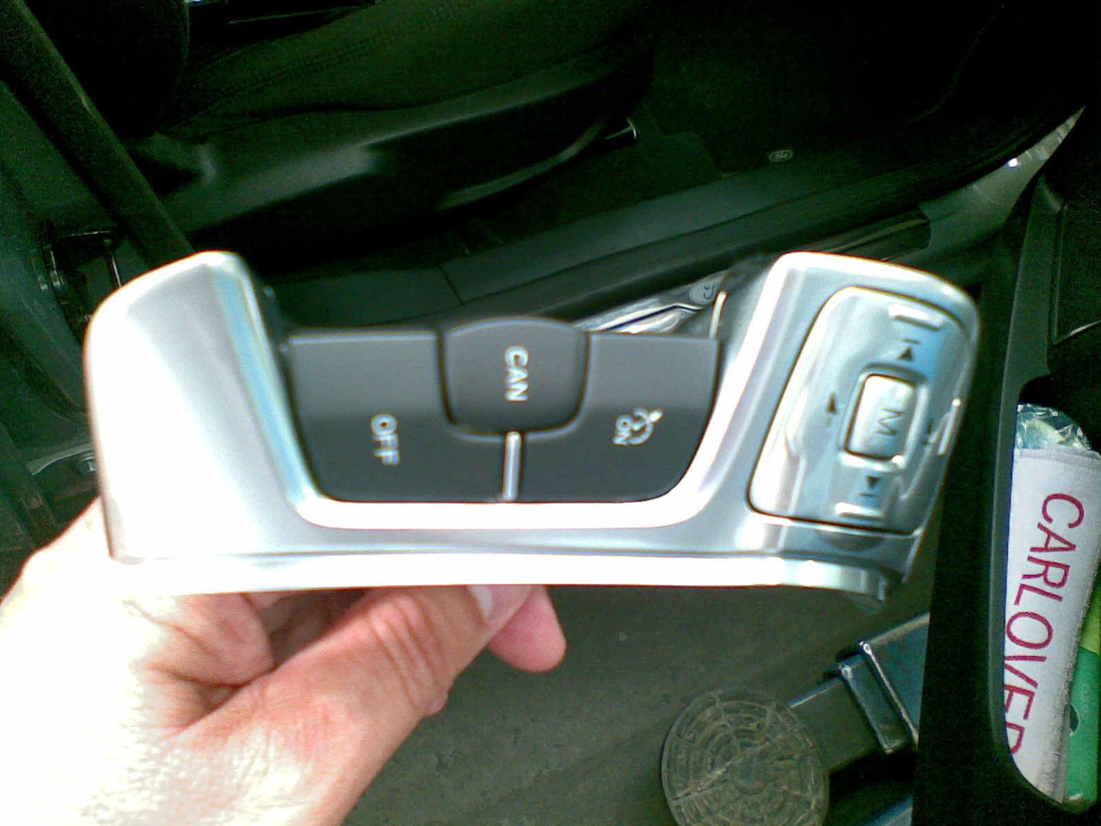

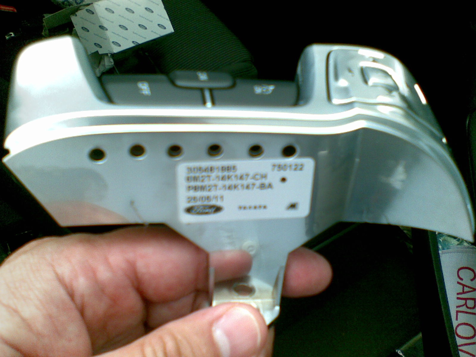

wotschi
Nun ist der erste Urlaub vorbei und ich war beim "Freundlichen". Die Fernbedienung wurde kostenlos getauscht und gibt es den Endbericht.
Wer glaubt, da wir ein Schräubchen herausgedreht, der Kippschalter herausgezogen und normal ab- und dann wieder angesteckt, ist am Holzweg. Da haben sich die Konstrukteure was Tolles einfallen lassen. Diese Fernbedienung gibt es nur im Stück und zwar nicht nur fürs Radio - nein - auch die Tempomatschaltung hängt dran! Dann muß der Airbag ausgebaut werden, anders kommt man an die eine von drei Schrauben nicht heran. Die anderen beiden Schrauben kann man von hinten am Lenkrad lösen . . . übrigens kostet dieses Teil selbst den Fordhändler ca. € 80.- ohne MWSt.

wotschi
Ich veröffentliche hier lieber nicht, was der Fordmechaniker zu dieser Konstruktion und dessen geistiger Väter gesagt hat :wut
4.987
so schlimm ist es ja nun auch wieder nicht !
wenn man das passende werkzeug hat um den airbag zu entriegeln ist die ganze sache auf 30 min erledigt ;)
wotschi
Das stimmt zwar, aber der Mechi war trotzdem sauer . . .
