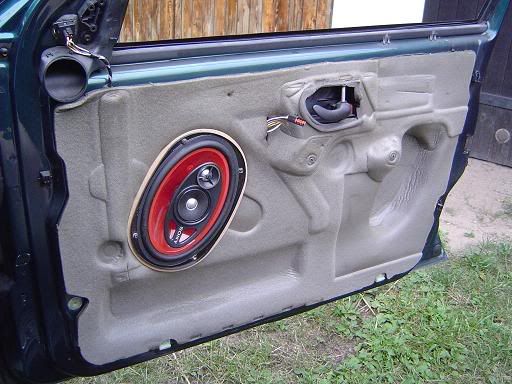

hab 6*9 vorne drin, passen mit selbstgemachten Adapterplatten (ist ja keine schwierige arbeit) ansonsten passen 5*7 einfach so rein, gibt es z.b welche von Blaupunkt.

5*7 sind kleiner, die hast du jetzt auch drin (Original Ford 5*7)
bei den 6*9, kann mann etwas wegschneiden, würd ich aber nicht machen, abadpterplatten, hier is nen Pic, so sieht dis bei mir aus.
Wenn de 5*7 kaufst, brauchse nichts machen, einfach alten raus, neuen rein, oder, du kaufst dir nen paar 16er Rund.

@ bucki. das bild ist sehr hilfreich, hatte die türen noch nicht auf. Sind bei dir sony drin? welches Model? wie sind die? brauche mehr klare höhen und midtöne. der bass kommt aus dem kofferraum.

Ja, sind Sonys, höhen kommen für meinen geschmack sehr gut rüber, bass kommt bei mir auch ausm kofferraum.
Die genaue bezeichnung, hmm, moment....XS-F6932
Hab bei mir hinten 16 er rund von Ground Zero drin.
