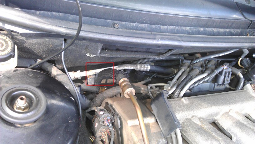

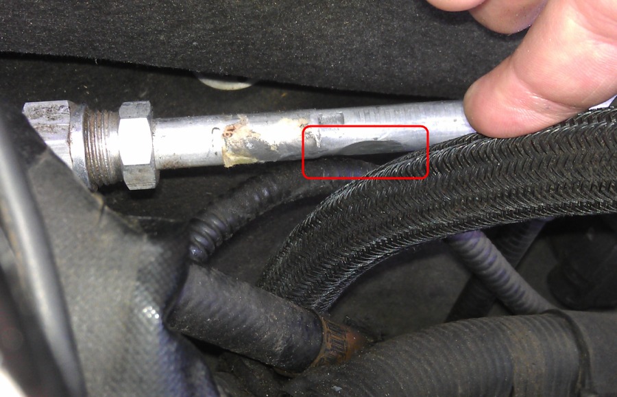

Nach dem Auffüllen von neuem Gas stellte man in der Werkstatt ein offensichtliches Leck in einer Klimaleitung fest. Zum Glück kann man die Stelle gut erreichen. Kurioserweise wurde das Aluminiumrohr an der Stelle einfach von einem anderen dicken, sehr rauh isoliertem Kabel über die Jahre durchgescheuert. Hätte ich das mal nur vorher bemerkt! Da zischte es laut Werkstatt dann auch raus. Hier mal zwei Bilder dieser Sache:
[attachment=10052]
[attachment=10051]
Werkstatt meinte, dass ich nur diesen Leitungsabschnitt erneuern lassen müsste und beim Ford Händler die Teile bekäme. Bei Ford vor Ort schauten wir in deren CAD-System (was ich nebenbei bemerkt auch gern hätte) und man stellte fest, dass der betroffende Rohrabschnitt wohl NICHT einzeln erhältlich sei, sondern alle anderen Leitungen gleich mit dazu kämen. Alles drum und dran 500 bis 600 € für das kleine Loch!!!

Zweite, viel wichtigere Frage wäre: Mir schwebt der Gedanke im Kopf das Leck einfach selbst abzudichten :) Ein Werkstatthelfer signalisierte mir inoffiziell, dass das schon machbar wäre, nur nicht von den Werkstätten selbst.
Ich bin mir zu 99 % sicher, dass es sich bei dem Rohr mit der abgeschliffenen Stelle um Aluminium handelt. Um das abzudichten denke ich da an belastbaren Epoxydharz, ggf. noch extra mit einer kleinen Ringschelle o.Ä.
Hat jemand Erfahrung mit solchen Sachen?
Welche Temperaturen entstehen an dieser Stelle so im Betrieb? (Heiß/Kalt)??? Und wieviel Druck liegt vermutlich auf dem Rohr.
Vielleicht gibt es auch andere "Aluminium-Ersatz, bzw. Dichtungsmassen"? Aus der LED Verarbeitung kenne ich Epoxydharz mit Silberstaubanteilen, der ist äußerst fest, luftdicht und beständig bei Hitze/Kälte.
Wäre ein Traum wenn das klappt. Dann müsste nur noch einmal das Gas neu rein und fertig!!!!
Natürlich würde ich den bösen Scheuerschlauch dann etwas fixieren, dass das nicht erneut passiert.

Btw, bei ebay sind ständig die kompletten Klimaleitungen für Cougar zu finden, hab sie des öfteren gesehn, zum Preis von ca 60 - 80€. Und mit Harz etc gehe ich jede Wette ein das das im Leben niemals dicht halten wird ;)
Btw., mir fällt grad ein das zur not.. wenn du wirklich bei E... keine Leitungen finden solltest, du n Stück Alurohr mit gering grösserem Durchmesser auf das gescheuerste Stück machen kannst und hartverlöten kannst (wobei das bei Alu schon möglich ist aber da Alu schnell schmilzt nicht ganz so einfach ist).

bei dem waeco alu verbinder mit den schneidhülsen brauchste nichts ausbauen...
kleiner rohrschneider und die schadhafte stelle raustrennen, verbinder drauf und anziehen, fertig und freuen. ist ne sache von 10min.
das mondeoteil wird wohl auch passen wenn sie gleich aussehen. vielleicht hat Ford da auch mal mitgedacht.
