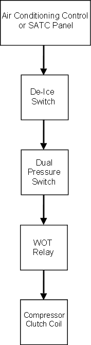

Am Bedienpanel lässt sich diese auch einschalten, und regulieren, allerdings scheint dabei die Klimaanlage nicht zu arbeiten. Die Leitungen die Klimaanlage werden nicht warm, und am High-Pressure Switch kommt auch keine Spannung an. Zuerst hatte ich daher die diversen Relays in Verdacht, bin aber dank dieses "Blockdiagramms" von Fordscorpio.co.uk darauf gekommen, das der Fehler davor liegen muss
jetzt würde ich gerne nachprüfen, ob am Deice Switch Spannung ankommt. Trotz der vielen Zeichnungen auf fordscorpio.co.uk habe ich den DeIce-Switch immer noch nicht gefunden. :wand
Vielleicht kann mir da jemand den entscheidenden Tip geben? Irgendwo muss die Spannung ja auf der Strecke bleiben...
