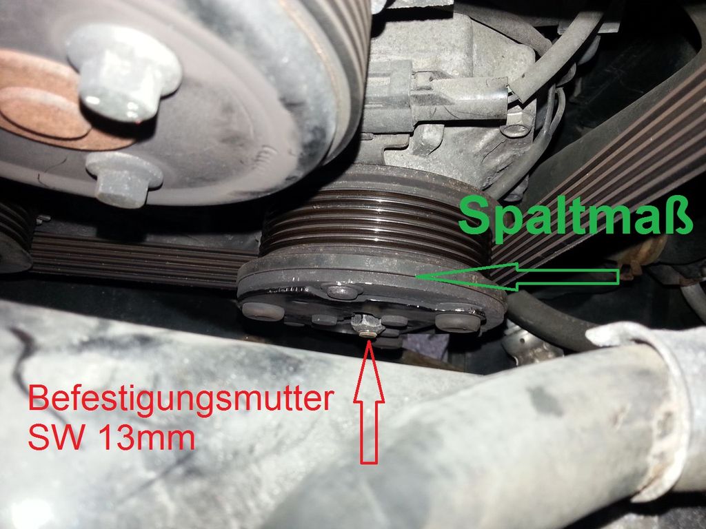

1. Spaltmaß bei kaltem Motor zwischen Riemenscheibe und Mitnehmerscheibe prüfen, bei mir ca. 1,1 mm.
[attachment=14709]

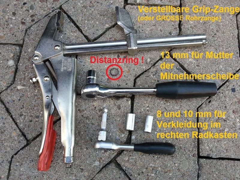

2. Vorn rechts aufbocken, abstützen, Verkleidung zwischen Radkasten und Motorraum ausbauen (8 mm und 2 x 10 mm-Schrauben) und oben die Motorabdeckung abnehmen.

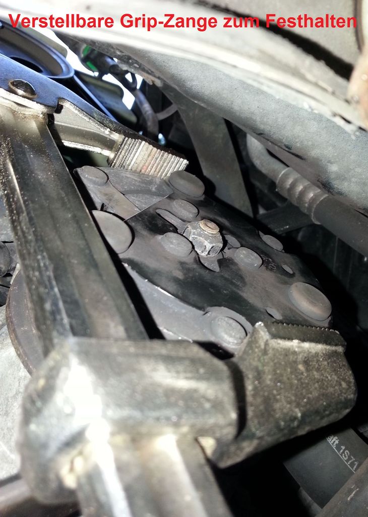

3. Mit verstellbarer Grip-Zange oder großer Rohrzange die Mitnehmerscheibe blockieren oder festhalten. ACHTUNG: Nicht die Auflagefläche für den Keilrippenriemen beschädigen!
[attachment=14708]
4. Mit Ratsche (3/8-Zoll passt gut) und 13mm-Nuss die Mutter an der Mitnehmerscheibe lösen und abdrehen.
5. Mitnehmerscheibe abnehmen, aber nicht mitnehmen :D
6. Darunterliegenden Distanzring entfernen, evtl mit Spitzzange.
7. Mitnehmerscheibe wieder anbringen. ACHTUNG: Nut an der Verzahnung beachten! Keine Gewalt anwenden!
8. Mitnehmerscheibe wie gehabt blockieren und Mutter fest anziehen.
9.Spaltmaß messen, bei mir jetzt ca. 0,5 mm.
10. Probelauf machen und auf Schleifgeräusche achten, bei mir trotz des geringen Spaltmasses i.O..
