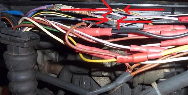

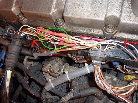

scorpio95cossi
15 April 2008
245
57
deutschland
so schaut das meistens aus mit den kabel

Scorpio24V207
24 Juli 2007
412
42
Bad Vilbel
www.softair-combat-team.de
Mh ... ne zum Glück sieht keines meiner Kabel von dem Facelift so aus. Ich finde den Fehler einfach net. Naja ... ich werde jetzt erstmal meinen anderen 95er Cossi wieder fertig machen. Dann kommt der Kompressor eh in den anderen rein.
