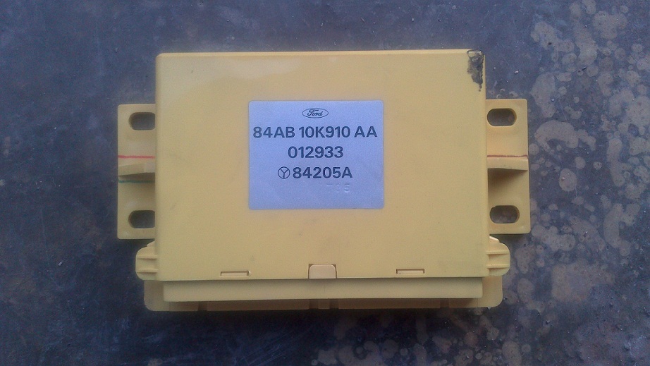

Hallo zusammen,
hier hab ich mal ein Bild,von einem Steuergerät,welche Funktion hat es?
Stammt aus einem 85er Cabrio,das Cabrio hat einen 1,3er Motor mit Vergaser.
Das Steuergerät sitz hinterm Armaturenbrett.
Vielen Dank
Mfg Rico

Schonmal auf die Idee gekommen die Teilenummer zu googlen...? Das ergibt dann das dieses wohl zu nem Mäusekino gehört.

Dann paßt das aber nicht mit der Angabe zum verbauten Motor! ;) 1,3er Vergaser hat kein Steuergerät..vielleicht maximal für die Zündung (wenn der keine kontaktgesteuerte hat)!?
Mäusekino fällt beim 1,3er Vergaser wohl aus!

das ist für die ganzen Zusatzwarnlampen für Öl,Wasser,Bremse,Wischwasser.Ausstattung des Mk3 dürfte GL oder Ghia sein.Mit dem Motor hat das nichts zu tun.
