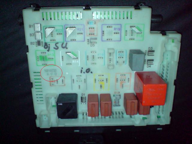

auf meiner ZEB ist die Nr nicht mehr vorhanden. Wie kann ich raus bekommen was für eine ZEB ich brauche. Habe schon rausgefunden das meine Alte defekt ist Lüftung geht nicht mehr.
Der Essi ist ein 1,8 Bj 97 Ghia 85 KW mit Vollaustattung aber ohne Leder.
Mir ist gesagt worden das ich eine mit dieser NR 96AG14A073EA brauche. Kann das sein??
Vielleicht kann mir ja hier jemand helfen.
Für eure antworten Danke ich euch schon mal im vorraus.
Gruss
Sandro

wenn man die box runter klapp dann sollte oben die nummer noch mal drauf stehen .
habe diese box da .
habe diese box da .
JA, normal ist das so. Aber meine NR ist weg. Sind nur noch reste da, die man nicht mehr lesen kann. Was steht denn bei dir drauf??
Da ist nur noch vorne ein Aufkleber da steht was mit High und 26.06.96
5.047
BERGHEIM
auf meiner steht 96AG14A073-EB und ist aus einem escort BJ 10/95 herstellungsdatum 04.07.2003
und ist soweit ich sehe vollbepint sprich high auststattung

Jetzt stellt sich nur die Frage ob die auch bei mir klappt. Was soll die denn kosten??
Laut Ford OLLI bei E.Bucht sol diese gegen die EA ersetzt worden sein.
5.047
BERGHEIM
ja das stimmt mit der ersetzung
die box die ich habe ist in einem escort baujahr 10/95 drin gewesen
und das herstellungsdatum der box ist 04.07.2003
also wurde diese box schon mal erneuret
