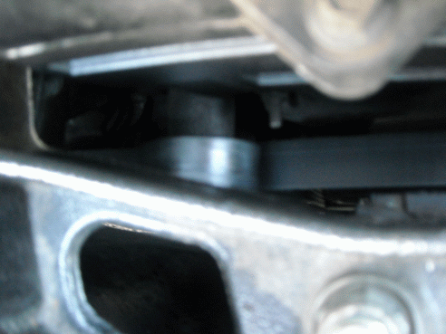

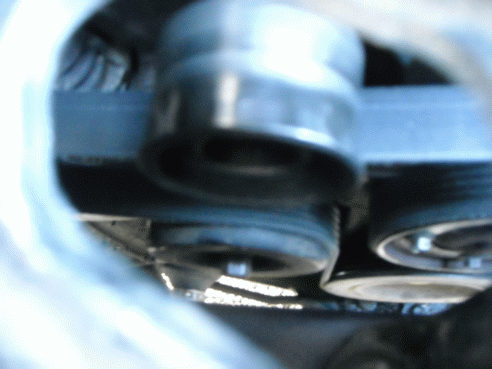

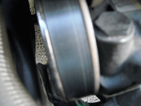

Der Keilriemen wurde getauscht, da es doch mal nötig war. Nun "zwitschert" es im Motorraum.
Meiner Meinung nach sieht die Umlenkrolle etwas schräg aus. Nach dem Einbau sah jedoch alles normal aus.
Hat jemand ein Vergleichbild von seinem Motor oder kann hier ggf. etwas zu schreiben?

Hallo, hat es gleich nach dem einbau angefangen zu zwitschern??? oder später??? auf den Fotos kann man nicht viel erkennen das da etwas schräg ist, hast du die Umlenkrolle auch gewechselt? mein vorschlag währe ein versuch mit Silikon einsprühen oder Talkum.

Auf dem ersten Foto sieht das so aus, als wenn der Riemen so ca. 0,5 cm über der Rolle ist in Richtung "Stange"....oh man ich und meine beschreibungen.
Zwitschern hat erst gestern angefangen. Einen Tag nach Einbau des Riemens.

Hast du mal geschaut, ob die Umlenkrolle sich ohne Riemen frei gedreht hat ?
Nicht das vorher schon das Lager defekt war und es dann ohne Riemen bzw Spannung innen auseinander gefallen ist und es deswegen Schief hängt.
Passt der Riemen auf den anderen Rollen etc ? Nicht das du nen falschen Riemen verbaut hast.....
Ich würde an deiner Stelle nochmal Entspannen und schauen ob die Rolle frei dreht. Wenn sie aber Quietscht, glaube ich eher, das das Lager hinüber ist und eine neue Rolle drauf muß.

Die Umlenkrolle ist wirklich kaputt, hab sie eingesprüht und dann war der Krach vorbei.
Habe sie mal bestellt.
