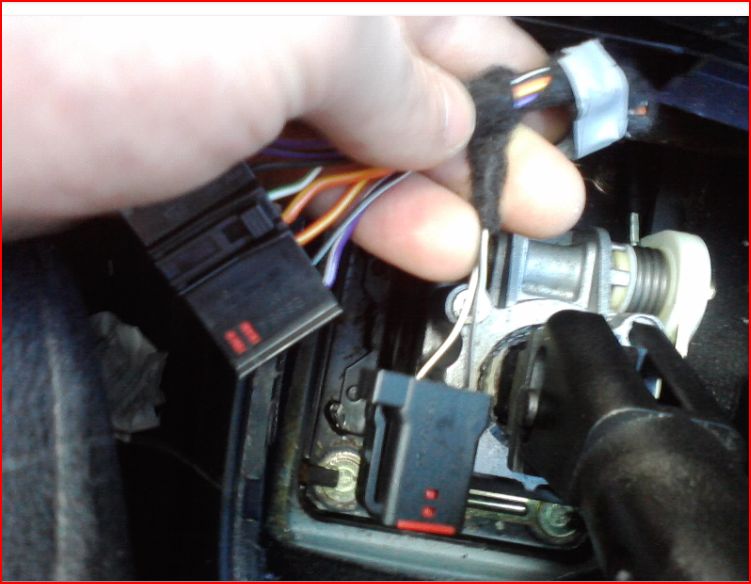

habe was gefunden was hinter der Konsole vom Aschenbecher versteckt war wozu sind die gut kann mir das einer sagen ?

also was genau meinst du jetzt? der große Stecker ist von der Form her zum Radio passend, der andere weniger gut zu erkennen. Oder meinst du das gar nicht?

Also ich habe von der Gangschaltung den
Bezug ab gemacht KA wie man es nennt
und habe da wo der ASR Schalter ist
hinten rein gegriffen und habe halt diese 2 kabeln gefunden
könnte es von der Sitzheizung Kabeln
sein ?

Die Stecker werden nur verwendet, wenn das Auto mit einem Automatikgetriebe bestückt ist. Sie werden an dem Getriebewahlhebel und dem Overdrive-Schalter angeschlossen. Für Schaltgetriebe-Fahrzeuge sind sie nutzlos.

Die Kabelbäume waren zu der Zeit noch teilweise überflüssig ausgestattet.
OOder ein Bandarbeiter hat gepennt.
Naja, versteck sie und gut iss...... :D
U
Weder / noch.
Das hat "fertigungs-ergonomische" Gründe. Es ist oftmals für den Hersteller weniger aufwändig und damit weniger teuer, einen gemeinsamen Kabelbaum für mehrere Ausstattungsvarianten herzustellen, der vielleicht das eine oder andere Kabel zuviel hat, als mehrere verschiedene Varianten, die alle zudem noch in geringeren Stückzahlen gebraucht werden. Bei Ford am Fließband wurde jeweils der Kabelbaum aus dem Regal gegriffen und eingesetzt, der >mindestens< die geforderten Leitungen enthielt, oftmals auch etwas mehr. Deshalb ist es garnichts Außergewöhnliches, dass einzelne Stecker quasi unsinnig herumliegen.
