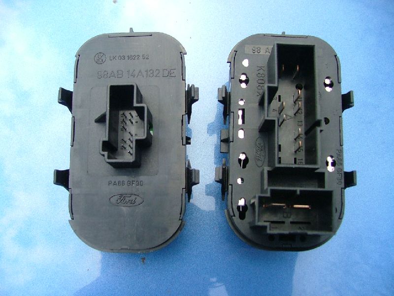

Ich brauch mal grad die Kabelfarben am Fensterheber für Fahrer und Beifahrer !?!
Also was ist da Masse , 12V+ , ect. ?
hab eben mal den stecker aufer Beifahrerseite abgemacht , aber da steht ja leider nix drauf ...
hat da wer Infos zu oder nen Stecker Belegugnsplan ?

/€ so hier mal die belegung von der Beifahrerseite :
schwarz / weiss-lila
weiss-lila
weiss-grün / gelb-lila
gelb-lila

Also, hier für 2-fach-FH,
Fahrerseite 10-polig:
1 - schwarz - Masse
2 - (frei)
3 - weiß/violett - zur Beifahrertür
4 - (frei)
5 - gelb/violett - zur Beifahrertür
6 - weiß - Motor Fahrertür über internes Tipprelais
7 - (frei)
8 - gelb - Motor Fahrertür
9 - (frei)
10 - grün/blau - Stromversorgung
Beifahrertür 7-polig
1 - gelb/violett - zum Motor Beifahrertür
2 - grün/weiß - Stromversorgung
3 - weiß/violett - von Fahrertür
4 - schwarz - Masse (nur Beleuchtung)
5 - (frei)
6 - gelb/violett - von Fahrertür
7 - weiß/violett - zum Motor Beifahrertür
Bei 4-fachem FH sieht's ganz anders aus, da hat der linke Schalter 16 pins (11 benutzt) und die anderen jeweils 6 Pins (4 benutzt).

wenn ich da richtig durchsteige muss ich schwarz und den grünen abzwacken :applaus
aber mal nebenfrage , bekommen die motoren nur den +12V Impuls in die jeweilige richtung ?
oder kommt die masse da auch wieder zum schalter zurück?

beim 4 fach elek. festerheber ist in jeder tür ein modul verbaut welches per datenbus informationen zum öffnen und schliessen vom modul/schalterfeld fahrertür/GEM erhält, da ja auch eine gesamtschließfunktion vorhanden ist.
die schalter an den einzelnen türen geben nur massesignale ans modul um die gewünschte funktion zu realisieren.
