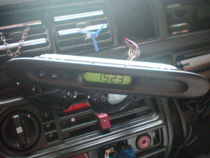

Hat mir vllt jemand die Kabelbelegung der Uhr ausm Mondi MK2?
Möchte die Uhr in meinen Fiesta MK3 einbauen und weiß nich welches Kabel wozu is!
Das is die Uhr:

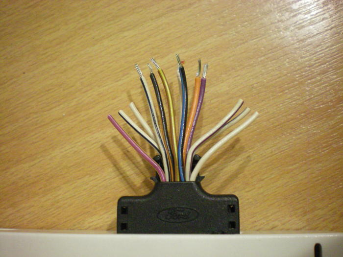

und das sind die Kabel:
(das Kabel hinter dem schwarz-blauen is weiß-rot)
Die Kabel die kürzer sind, sind soweit ichs gesehn hab ohne Belegung an der Platine!
Brauch eigentlich nur die Kabel von Masse, Dauerstrom, Zündung ein und Beleuchtung da mein MK3 eh keine Wegfahrsperre hat... außer es kann mir jemand sagen wie ich die LED angeschlossen krieg dass sie auch blinkt 8)

orange = Dauerplus
violett/gelb = Zündungsplus
schwarz/gelb = Masse
weiß/rot = Beleuchtungsstrom
Alle anderen Kabel sind für Dich nicht wichtig, die sind teilweise für die Bordcomputer-Variante gedacht. Die LED kannst Du nicht benutzen, weil das eine elektronische Zusammenarbeit mit der Wegfahrsperre erfordert.

Vielen Dank, hast mir super geholfen, Uhr läuft :)
