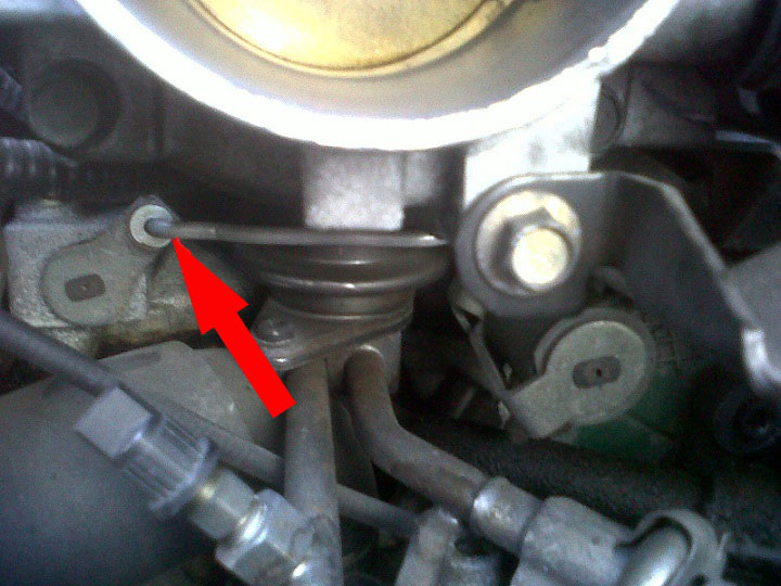

Da ein Bild oft mehr sagt ...
Diese Buchse ist gemeint, wo die Plastikhülse nach den vielen Jahren gerne mal kaputt geht (kostet ~ 5 Euro) und der Hebel dadurch rausrutscht.
[attachment=11328]
Das würde auch mit einem lauteren Geräusch konform gehen. Dort wo die Krümmer zusammengehen, kommen so bei Schaltung nur einer Zylinderbank unterschiedliche Luftsröme heraus. Einmal normal viel - einmal zu wenig. Daher das "blasende" Geräusch.
