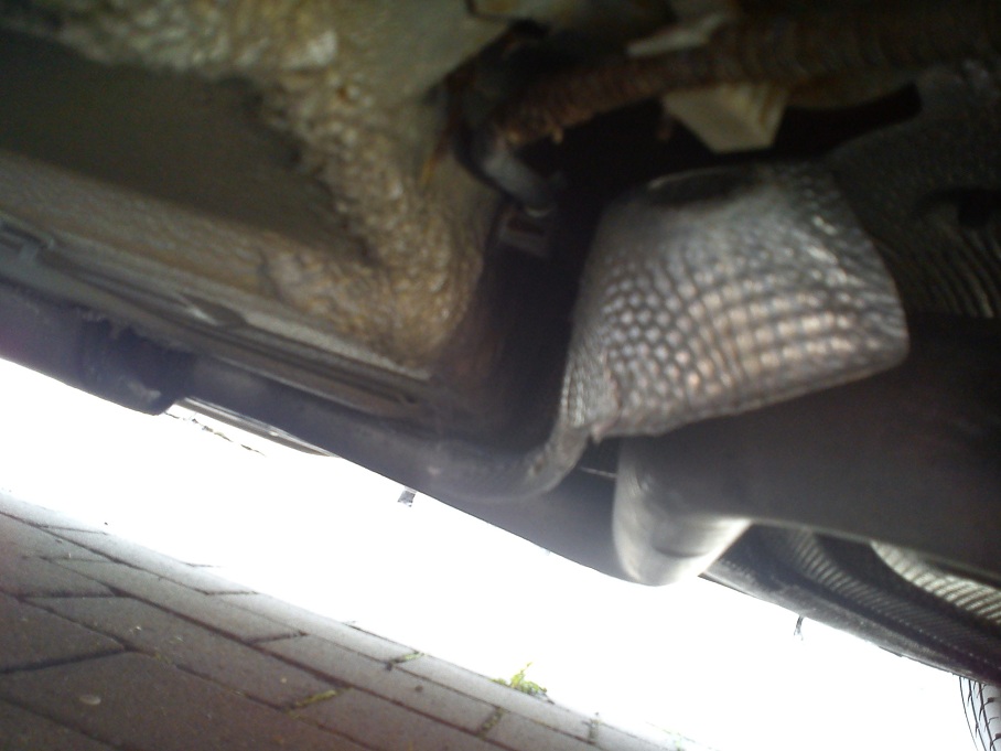

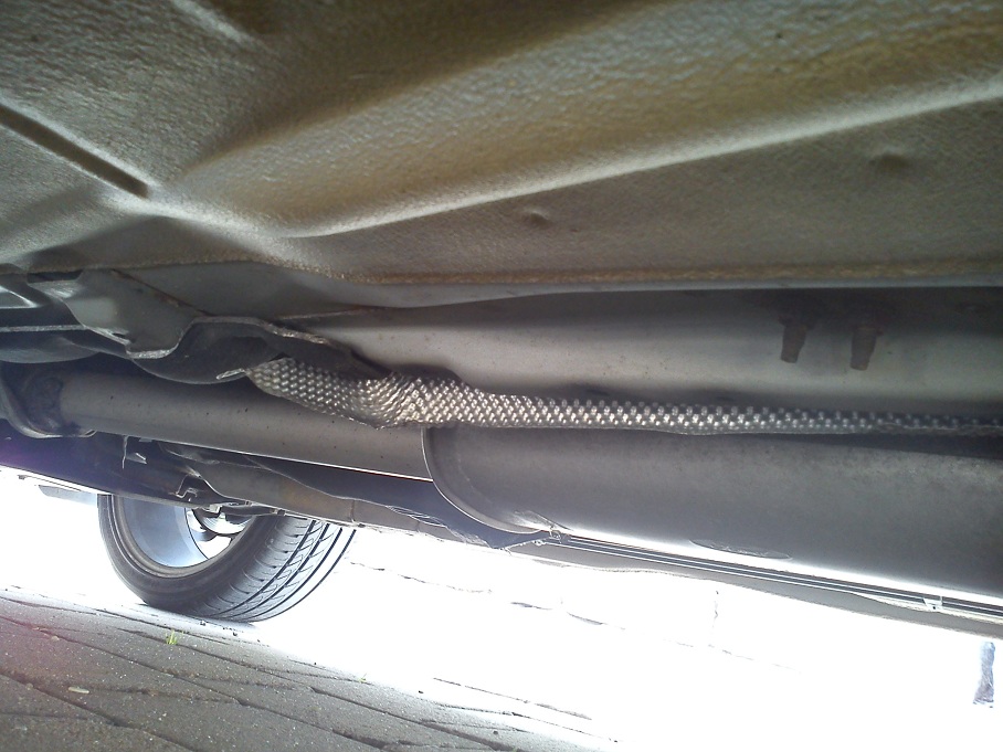

Hallo zusammen,
das auf den Bildern zu sehende Blech am Auspuff, etwa in der Mitte des Autos, hält nicht mehr, da es um die Schrauben herum abgerissen ist. Jetzt klappert es.
Frage: Kann ich das einfach abreißen oder gibt das Probleme, werden evtl. andere Komponenten beschädigt, da zu heiß?
[attachment=14319] [attachment=14318]
Danke für Eure Antworten und viele Grüße

ganz umsonst ist es sicher dort nicht eingebaut. Nimm Dir ein Stück Alublech (Baumarkt) und schneid eine größere Unterlegscheibe. Wenn Du an einen kundigen TÜVer kommst gibts auch Probleme.
Andreas
