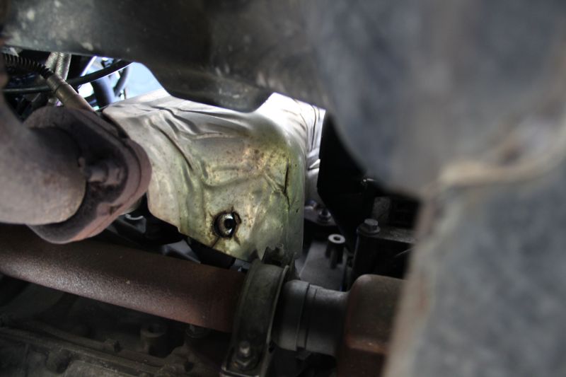

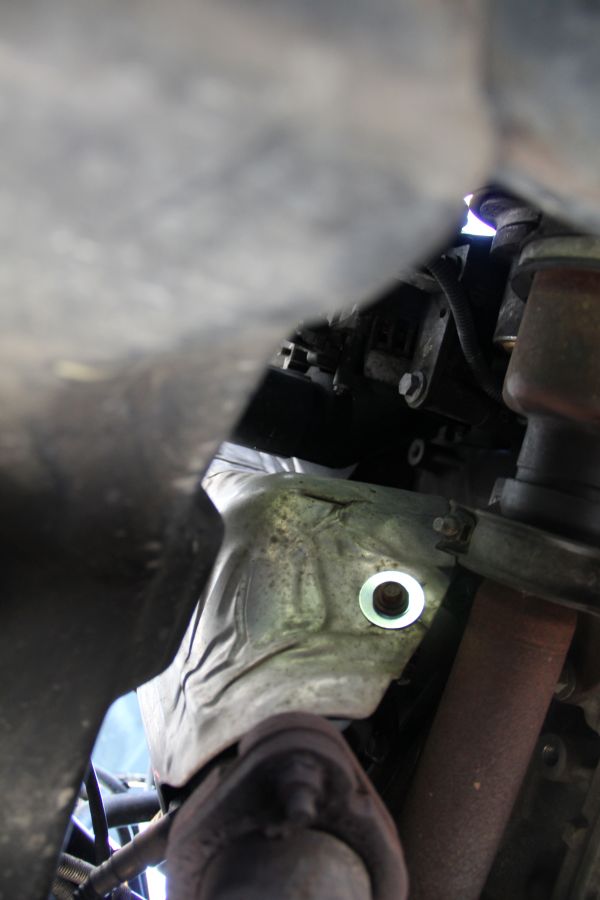

Bei mir hat es nun auch grausam geklappert. Unten Rechts am Hitzschutzblech war die gesammte Auflagefläche des Bleches weggerissen.
Hab es mit 3 Edelstahl-U-Scheiben stabilisiert.

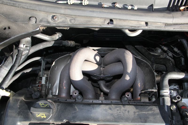

Nebenbei noch ein interessantes Bild vom Feuerrohr.
