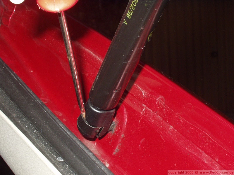

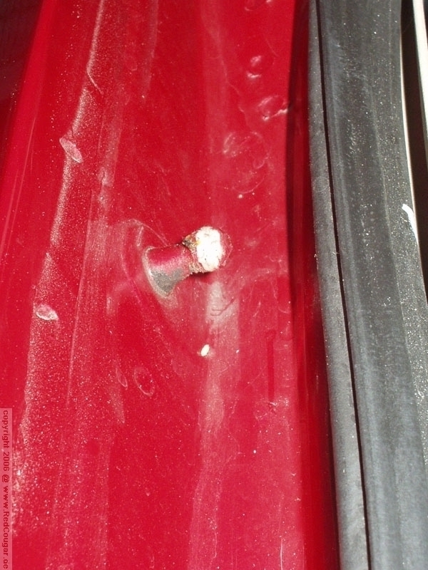

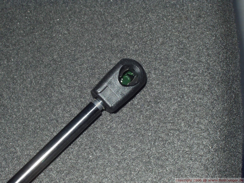

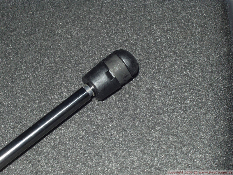

Es ist gewöhnlich ein Kugelkopf oben und unten damit es sich auch bewegen kann. Ich weiß jetzt nicht genau wie es beim Cougar ist, aber bei ziemlich allen anderen hält eine runde Metallspange auf den Enden der Heber diesen auf dem Kugelkopf. Die Spange hebelt man mit nem Schlitzschraubendreher soweit ab bis man den Heber vom Kugelkopf ziehen kann. Ist keine Hexerei.

Aber vorsicht: Die Klammer nur anlupfen - das reicht völlig - und nicht gänzlich abspringen lassen.
Die hinterher wieder draufzupfrimeln ist echt ein K(r)ampf ;)
