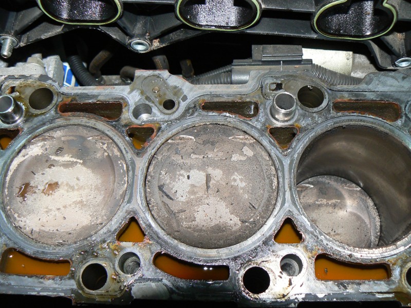

und wenn es der mit schwarzem Deckel ist... kann ich dir nur raten es nicht auf die 10 Jahre / 150tkm ankommen zu lassen, außer du hättest gerne auch mal solche Bilder geschossen:
So erging es nämlich einem Kumpel der diese Maschine im Focus hat. Bj 2003, 154tkm auf der Uhr, Rolle aber angeblich sogar bei knapp über 30tkm gewechselt worden zusammen mit dem Zahnriemen. Schaden grob 2500 für eine neue Maschine mit Selbsteinbau. Einzelfall? Gemäß seinen Recherchen wohl eher nicht.

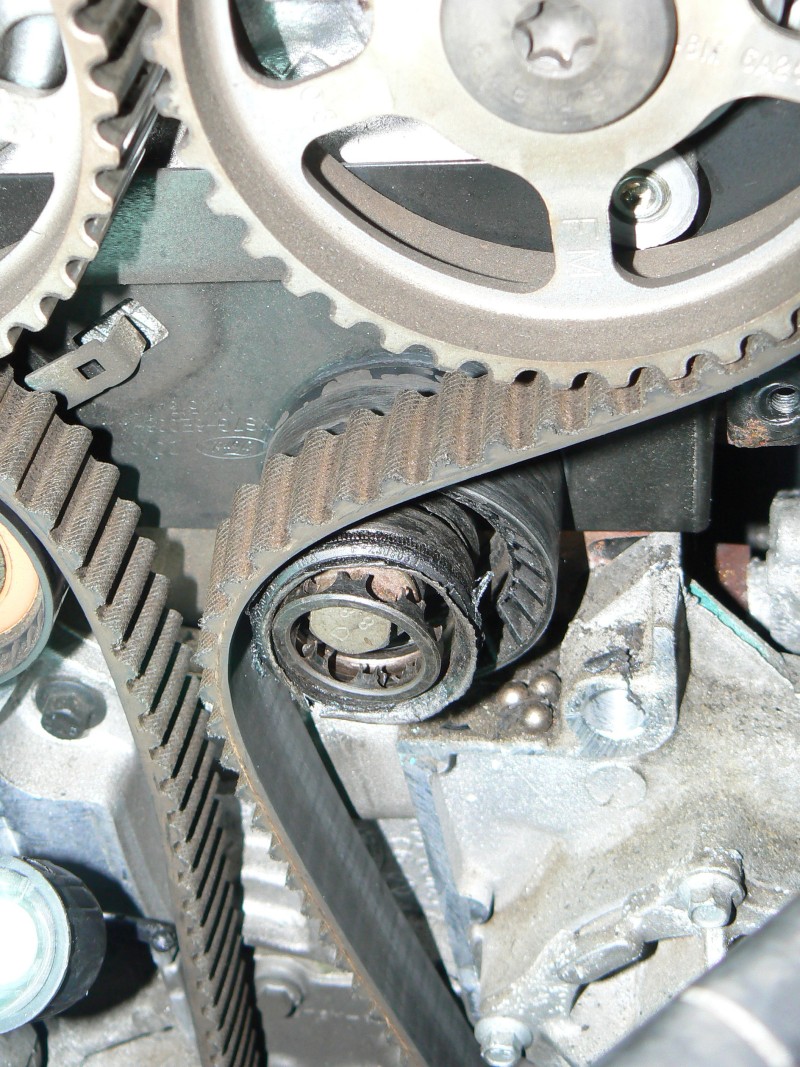

Angeblich wurde mein Mondeo der Zahnriemen auch schon mal gemacht, aber als ich vorgestern bei mir den Zahnriemen smat Wapu und allen umlenk und Spannrollen erneuert habe war ich schon erstaunt.
Beim entspannen des Zahnriemens ist meine alte Spanrolle quer gerissen, ncith auszudenken wenn das im Fahrbetrieb passiert wäre. Auch alle anderen Umlenkrollen liessen sich nicht mehr von alleine drehen und man hörte deutlich Lagergeräusche und hatten auch seitlichen Spiel. Ja und die Wapu war auch leicht undicht.
ALso ich würde sagen das ich glück gehabt habe und den Wechsl kurz vor exitus gemacht habe. Dies aber nur weil mir die Laufgeräusche unangenehm aufgefallen sind. Da kam ich halt auf die Idee das machst du jetzt.
Mein Mondeo hat nun 175804 Km drauf, jede wette das bei mir noch nie zuvor der Riemen gewechselt wurde.
Also kann jedem wirklich nur empfehlen es nicht hinauszuzögern oder am falschen Ende zu sparen. Wer Originalteile neu und günstig (70 % billiger) brauch da habe ich eine Adresse.

Da kann man bei deinem dann ja nichts sagen. Vielleicht wurde sogar der Riemen getauscht, aber viele machens sich ja billig und lassen die Rollen drin. Insofern haben sie bei dir ja gut über Intervall durchgehalten. Nur gerade bei den Zetecs mit schwarzem Deckel scheint es häufiger der Fall zu sein das sie nichtmals annähernd das angegebene Intervall schaffen. Und Lagergeräusche waren vorher nicht hörbar, das ganze kam ohne Vorankündigung.
