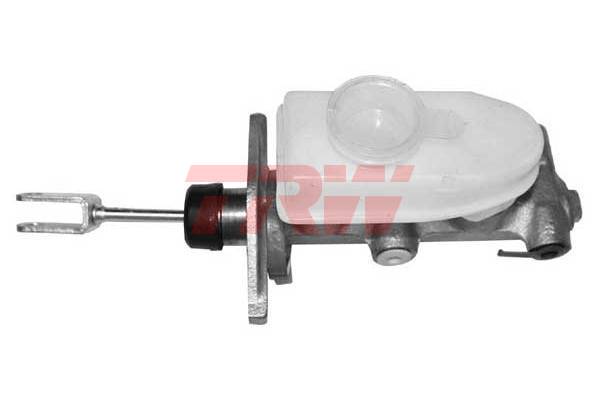

Hab hier einen Girling Hauptbremszylinder 2274660203 soll in meinen Morgan rein weil ich von diesem Teil eben 2 Stück habe (soll normal in altem Fiesta verbaut worden sein).
So sieht der Bremszylinder aus:
Hauptbremszylinder für Ihren FORD FIESTA I (GFBT) 0.9 (40PS)
Was für Gewinde hat der?
Er hat neben leider 4 Anschlüsse - ich benötige nur 2 (möchte die andere Seite eben Blindschrauben reinschrauben.) - ich denke die Bremsleitungsgewinde sind 3/8 UNF (kann das sein??? oder passt eine 3/8-Schraube nur zufällig??)
Die beiden Ausgänge auch der anderen Seite muss ich zumachen - hier ist einer klein (3/8 UNF Schraube passt rein) und ein GRÖSSERES Loch - man meint es könnte 1/2 Zoll UNF sein - ist es aber nicht. Keine UNF-Schraube weder 7/16 (zu klein) noch 5/8 (Schraube zu dick) passt rein.
Sind evtl. die Girling-Zylinder garnicht UNF???
Was könnte da für eine Schraube als Blindschraube reinpassen wenn das Loch etwas so 1/2 Zoll ist und die Steigung UNF sein könne aber eine Schraube 1/2 UNF etwas zu dick ist?

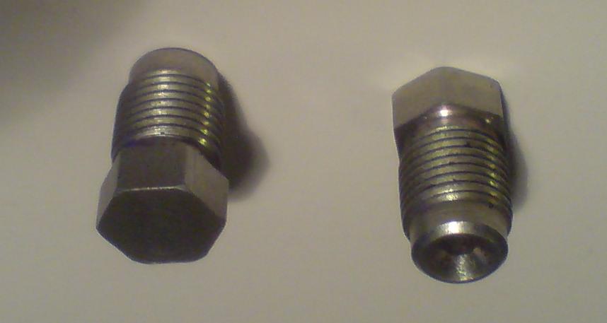

ich könnte da evt . passende Blindstopfen für dich haben.
müßte allerdings erst mal nachschauen .
nachgeschaut und bild eingestellt .
bei interesse melden die teile gibts für lau ;)
