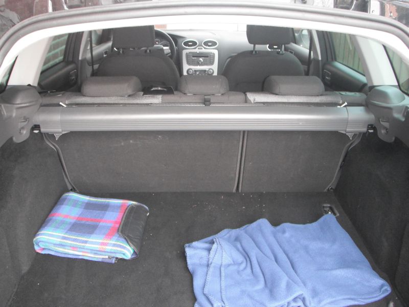

was hast Du denn nun eingebaut:
ein Netz als Abschluss zum Fahrgastraum oder eine Kofferraumabdeckung?
Stell doch mal ein Bild ein und den ebay Link. Dann ist das leichter zu beurteilen :ja

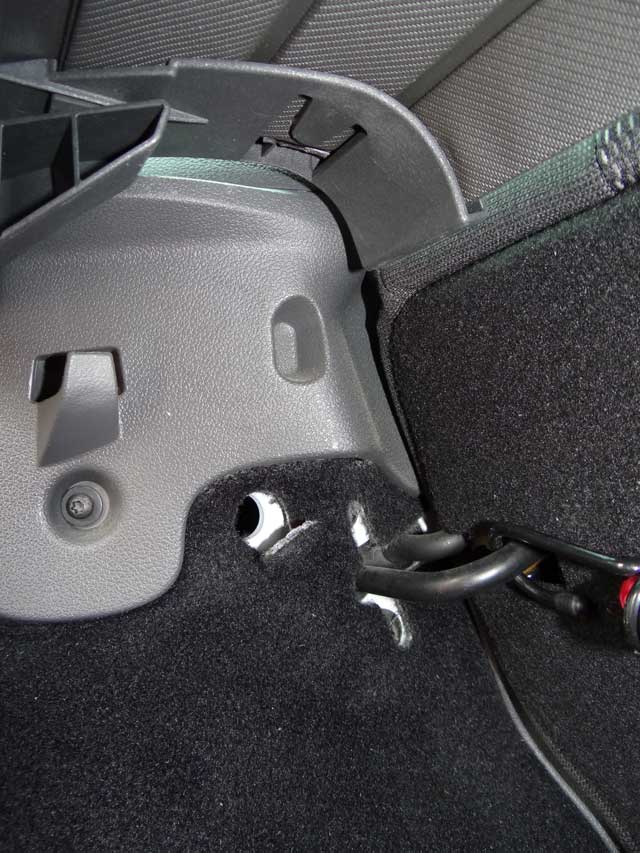

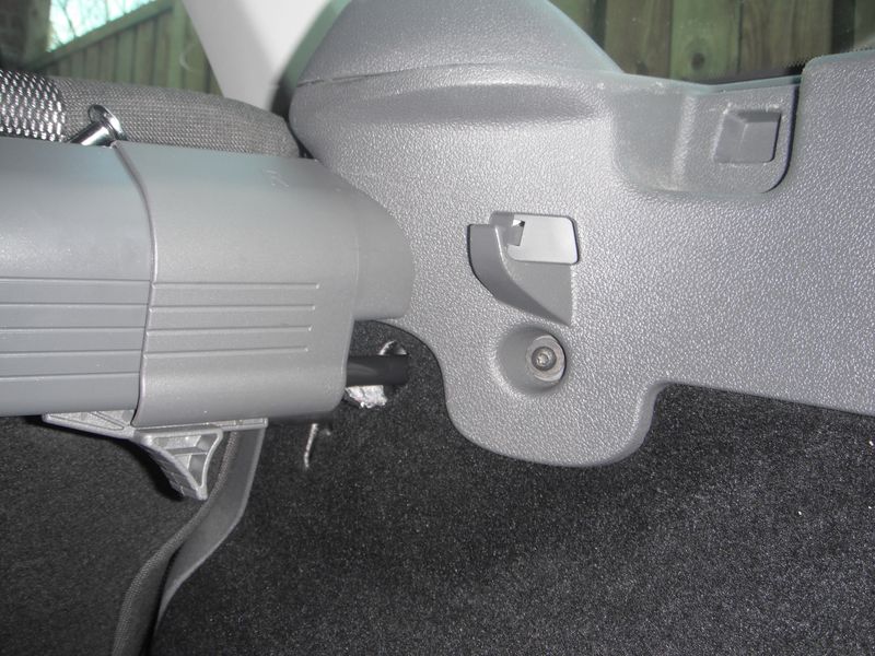

Ok, Gepäcknetzrollo habe ich keinen.
Ich habe aber mal nachgeschaut und rechts und links noch im Bereich der Teppichverkleidung unter wegklappbaren Teppichabdeckungen "Löcher" in der Karosse entdeckt, in die die seitlichen Metallstangen reinpassen könnten. Im Bereich der Plastikverkleidung sind jeweils so Aussparungen angebracht, so dass ich mal vermute, dass hier entsprechende Nasen am Gehäuse des ebay-Teils dran sind. Dadurch sollte die Einbaurichtung klarer werden.
Kannst ja mal vorsichtig nachschauen ... Bild mach ich noch gleich ... da isses:

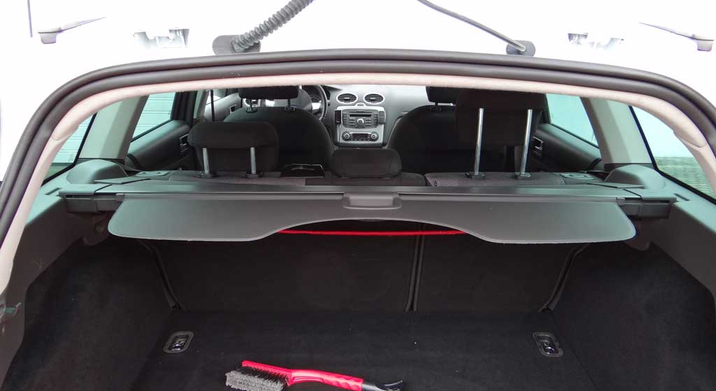

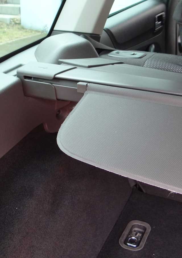

Du bist mein Held des Tages!
Die beiden Löcher hab ich total übersehen! Aber ganau das sind die richtigen Löcher. Hier mal zwei Bilder vom richtig eingebauten Netz!
