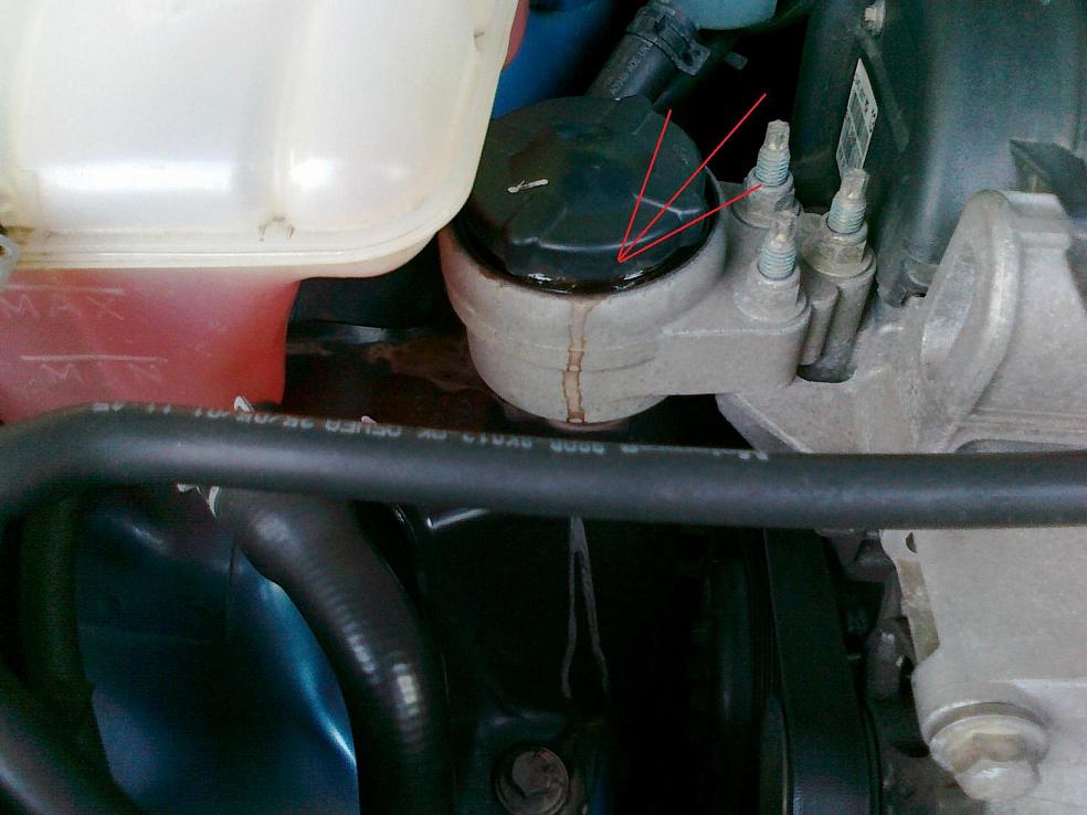

was ist das für ein Teil auf dem Foto und welche Funktion hat es?
Gruß, Mario

das ist ein ölgedämpftes motoraufhängungslager und sieht etwas undicht aus und müste auch klopfende geräusche beim anfahren und lastwechsel von sich geben.

Danke! Macht es sinn das Teil gebraucht zu kaufen und kann man das Teil selber wechseln?
Gruß, Mario

die teile machen relativ selten prob. als könnte man auch gebraucht nehmen
ausbau ist auch nicht schwierig , dazu muß man nur den motor von unten abstützen bzw von oben iw aufhängen damit er nicht runter fällt
kühlmittelbehälter ausbauen und dann kann man das teil leicht rausschrauben.
