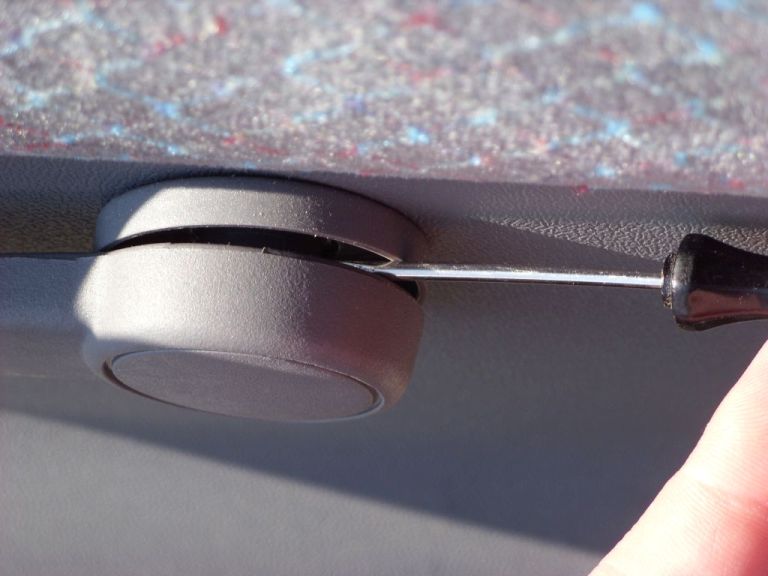

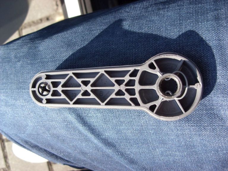

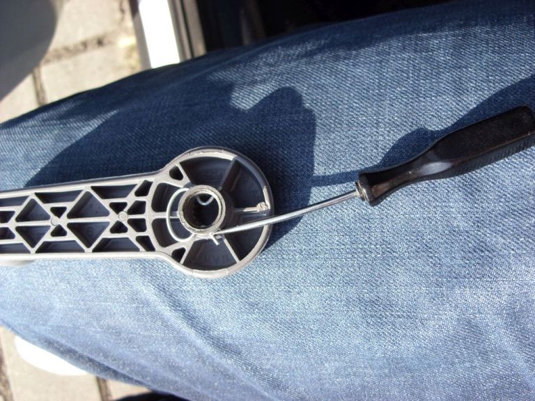

Die Spange von der Kurbel geht manchmal etwas schwer ab. Je nachdem, wie rum sie drauf steckt. Entweder mit einem kleinen (etwas verbogenem) Schraubendreher dazwischen und runter drücken, oder mit einem kleinen Haken. Ich habs auch schonmal mit einem Inbus Schlüssel geschafft.
[attachment=19625][attachment=19626]
Ich drücke die Spange danach dann immer so rein, dass ich von der gegenüberliegenden Seite der Kurbel wieder runter drücken kann:
[attachment=19627]

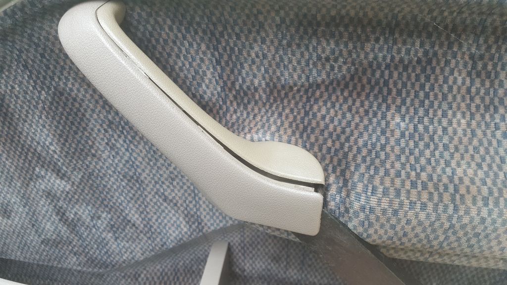

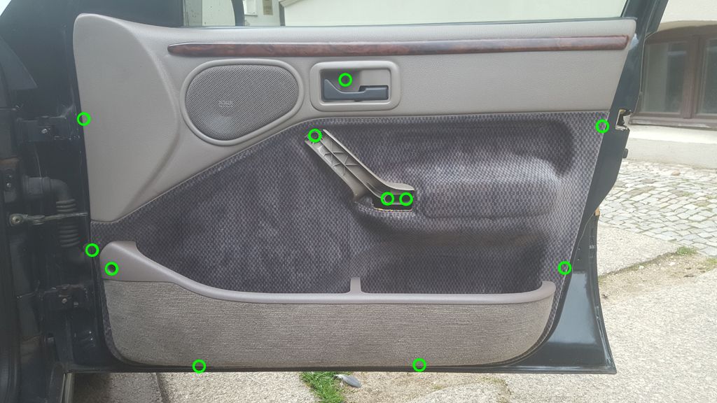

Die Schrauben der Türverkleidung sind alles Kreuzschlitz oder besser gesagt mit PZ2 Kopf.
3 davon verstecken sich hinter dem Griff. Die Blende vom Griff an der unteren Ecke mit einem Kunststoffkeil o.ä. abhebeln und dabei das hintere Teil fest halten, sonst können die Schraubenlöcher ausbrechen.
[attachment=19628][attachment=19624]
