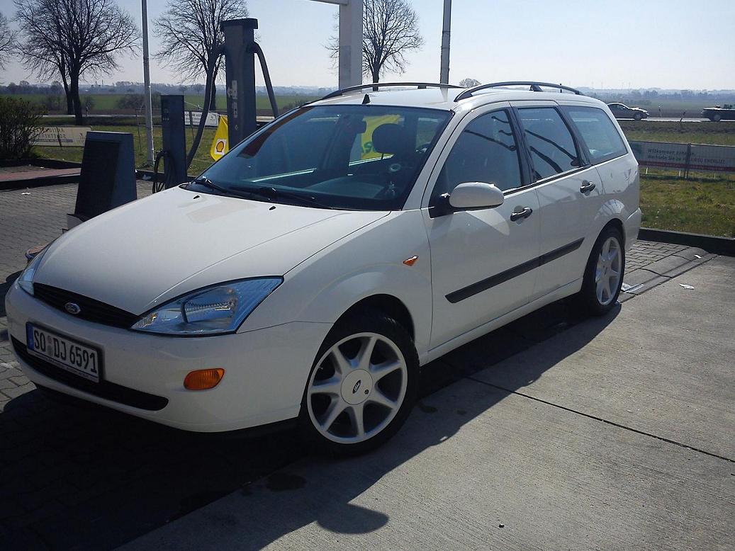

Fahre auf meinem Focus 1 jetzt Alufelgen vom Scorpio mit der Dimension 245 45 17.
Tacho habe ich schon angeglichen ich finde nur leider Gottes keine ABE um die Felgen durch eine Einzelabnahme abnehmen zu lassen.
Könnt ihr mir helfen oder sagen woher ich die ABE herbekomme ?
Fahrwerk ist bestellt und Kanten sind schon gezogen vorne ...
Hinten haben die Felgen ohne Probleme reingepasst.
Hoffe ihr könnt mir helfen ...

Es gibt im grunde genommen keine ABE für original Felgen.
Du musst dir vom FFH ein Tragfähigkeits gutachten holen und damit dann zum Tüv. Dann kriegste die ohne Probleme eingetragen.
Ich denke nämlich mal nicht das es da wegen dem Gewicht Probleme gibt da der Scorpio ja ne ecke schwerer als der Focus ist :D

Ne ABE von originalfelgen?
Es ist klar das der Focus nicht drinsteht da es Scorpio felgen sind. Die müssen über ne Einzelabnahme eingetragen werden.
Wichtig ist dabei halt die Traglast, die kein Problem darstellen sollte.
