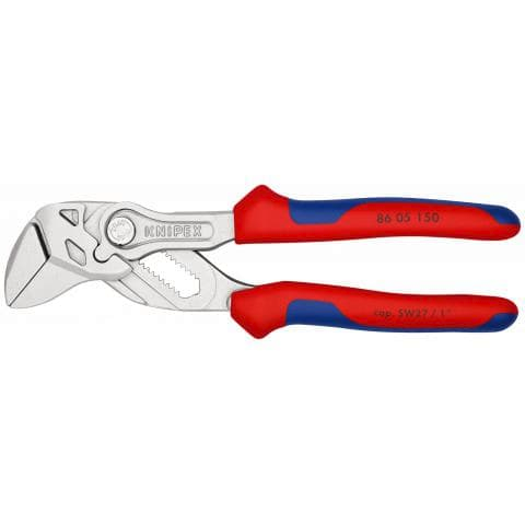

Habe mir eine Zange bestellt ist, eine Mischung aus Maulschlüssel und Rohrzange, hat gerade Backen, keine riefen und zusätzlich "Kunststoffbacken" zum aufstecken damit nichts zerkratzt. Ich denke damit sollte es Problemlos klappen die Zahnstange gegenzuhalten, ohne Gefahr zu laufen riefen zu hinterlassen.

Einen Zangenschlüssel ?

ich glaube schon das man damit genug Gripp aufbaut, sie ist nur etwas kurz bzw. die Griffe sind etwas kurz was Natürlich die Hebelkraft beim gegenhalten verringert.
Aber ich denke das wird schon klappen, Versuch macht klug.

Ich war leider so "Schlau" das ich gar nicht auf die länge, sondern nur auf die Griffweite (42mm) und die Kraftübertragung 1:10 geachtet habe.
Meine ist leider nur 180mm lang/kurz.
