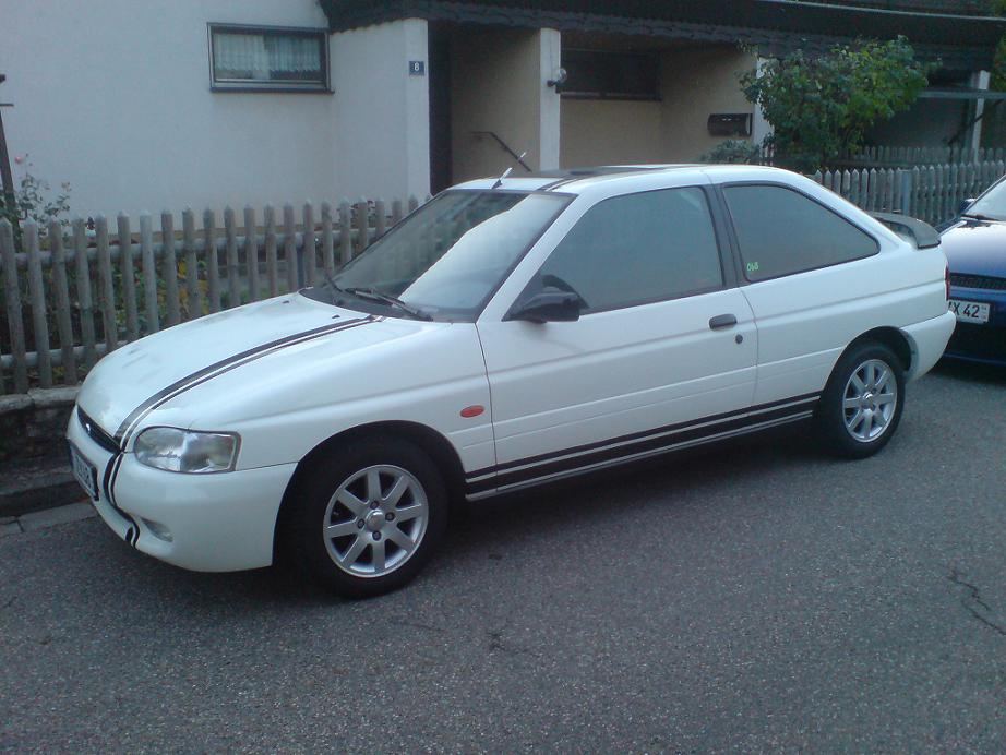

wenn er so aussieht wie meiner dann ist es ein mk7 .
funktioniert die kupplung nun wieder oder nicht ?

also du hast einen mk7 nur eben als kombi ;) und ich nur nen 3-türer technik ist aber die gleiche ( nur ich habe noch kein kupplungspedal da automatik ;) )
