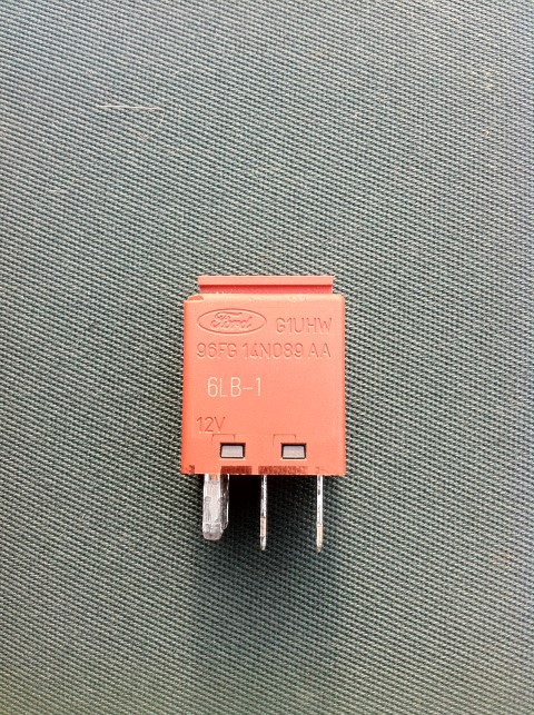

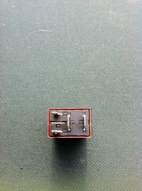

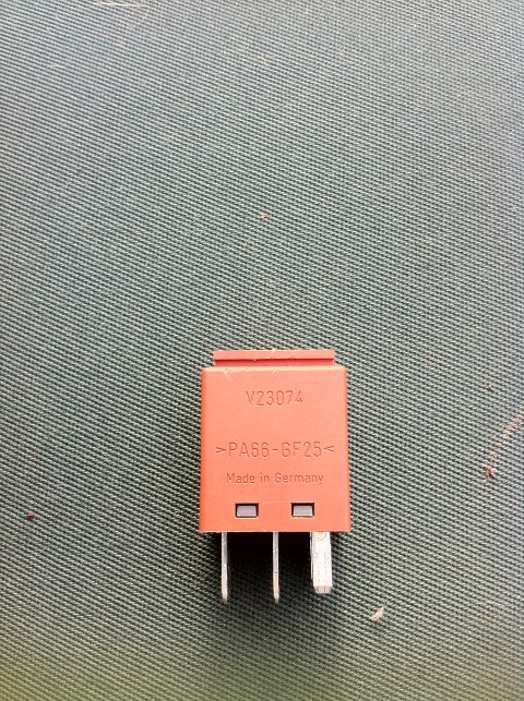

Wie schaut's, alle im Urlaub? :)
Bin immer noch an den abfallverzögerten Relais interessiert. Wer kann mir bitte erklären, wie die Relais für das ABL bzw. FL benannt werden (Typ?)
Arbeitet dieses Relais potentialfrei bzw. worauf muss ich achten?
Ich habe auch schon einen Händler angeschrieben, leider keine Antwort.
