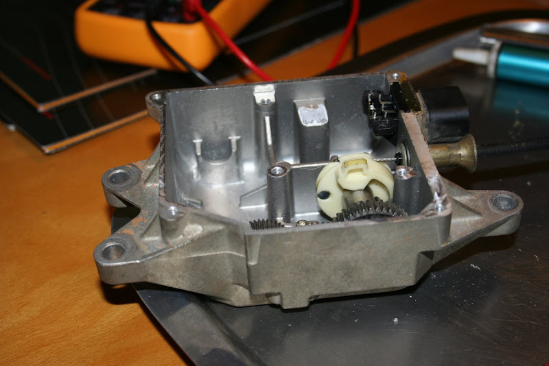

... mal altes Thema hochholen..
Hallo @ ALL
habe das Problem im Lauf der Zeit NICHT hinbekommen.
Habe folgendes gemacht:
neuen Poti rein an der oberen Drosselklappe
und
IMRC Steuergerät ausgebaut, durchgemessen und den schwarzen Transistor gewechelt, alten rausgelötet, neuen rein.
SIehe da: Fehler weg ...! Die Freunde währte nur kurz, nach 8 km... das Licht geht an und nie wieder aus :-(
Wer von euch kann ein IMRC reparieren, prüfen usw? dann bau ich das IMRC mal aus, übernehm auch natürlich die Portokosten !!
Focus fährt ja auch ohne das Teil.. der Fehler leuchet eh dauern auf..
ist das vom Cougar und Mondeo eigentlich exakt baugleich? auch vom Stecker? IN Ebay sind paar drinnen (UK), allerdings nichts vom Focus im Momemt, dann würd ich da ggf eins kaufen :-(
Ford is echt teuer...

Bowdenzug ist länger beim MONDEO/COUGAR.
Oder wars kürzer ?
Egal.Auf jeden Fall net baugleich zum ST 170.
Stecker is derselbe,nur die PIN-Belegung ist anders.
Die vom ST 170 hab ich.Vom Mondeo muß man mal nachschauen/erfragen.
Danach den ST-Motorkabelbaumstecker umpinnen.
Am besten die Platine komplett erneuern/tauschen oder Zug umbauen.

Mist, hab jetzt über Ebay UK eins für den Mondeo gekauft... :-(
Hat jemand von euch nen Belegplan, damit ich die Platine wechseln kann?
5.038
BERGHEIM
dazu bräuchte man das genaue baudatum vom st170 da das teil ab 07/2004 geändert wurde .
und das gekaufte ist für welches mondeobaujahr ?
Soxx
17 April 2006
136
48
Kulmbach
Hi,
das was ich gekauft hab ist für:
ford mondeo mk2 st24,st200/couger 2.5 v6
Mein Focus sollte einer der letzen sein, aber sicher das hier nochmal was geändert worden ist? Soviel ich auch gegooglt hab, beim ST170 war immer nur von einer Sorte IRMC die Rede.,..?
5.038
BERGHEIM
laut meinen unterlagen ist in den schaltplänen ab 07/2004 eine änderung in den pinbelegungen am stecker des IRMC [C961/C963]
