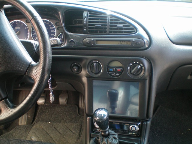

So, büdde schön......
Uwe
B
Brain-Smasher
also das ist eine normale Mittelkonsole mit dem Vorderteil des Monitors. Erst grob angepasst und mit Heisskleber fixiert. Dann Glasfaserflies drüber und mit Polyesterharz einlaminiert. Dann noch verspachtelt, geschliffen , grundiert und mit mattschwarzem Lack aus der Sprühdose lackiert.
