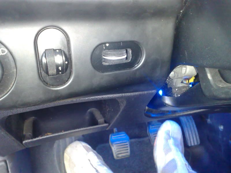

Hab mir einen Dimmungsschalter aus einem Mk1 besorgt und diesen wollt ich nun in meinen 99 bzw 98 Mondeo Festival einsetzen, Stecker drangesteckt und funktioniert auch, nur wird der Schalter bzw die Platine im Inneren sehr warm bzw heiß ist das normal bzw welche Temperaturen erreicht der Stecker im Betrieb wenn das Licht an ist?

würde mal tippen 40 Grad außen bestimmt am Gehäuse,l man kann ihn ja noch in der Hand halten, die Platine selbst will ich dann nicht anfassen, und offen ist das Gehäuse ja zur Wärmeableitung auch und hinter dem Schalter Träger ist ja auch noch Luft...

ist ein Dimmer vom Mk1 und soll in den Mk2
Nachtrag:
hab jetzt ne passende Blende gebaut und den Schalter fest eingebaut werd die Sache aber im Auge behalten :wow
