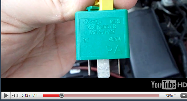

Kannst du noch die Bezeichnung des Relais posten - auf dem Video kann man es nicht ablesen.

Achim schrieb:
:respekt
Klasse Video.
Je nach Baujahr kann noch die 20A Sicherung F4 oder F11 fehlen
und wenns dann immer noch nicht ginge - der TFL-Widerstand (Leitung elektrisch).
also bei12 und drippzehn drölftel sekunden isses zu sehn
es is ja nicht umsonst ein HD-Video mit 720.....

Hatt ich probiert - ich kanns trotzdem nicht lesen - verzeih.
