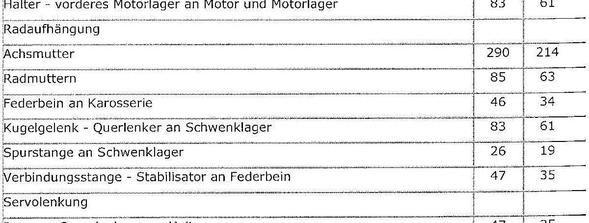

Weiß jemand zufällig, mit wie vielen Nm die Schrauben bei den Stabi-Buchsen und Stabi-Stangen festgezogen werden müssen?
Cougar28Silver70
29 März 2012
116
weis nicht ob das hilft !? die forderen Angaben sind die Nm !
