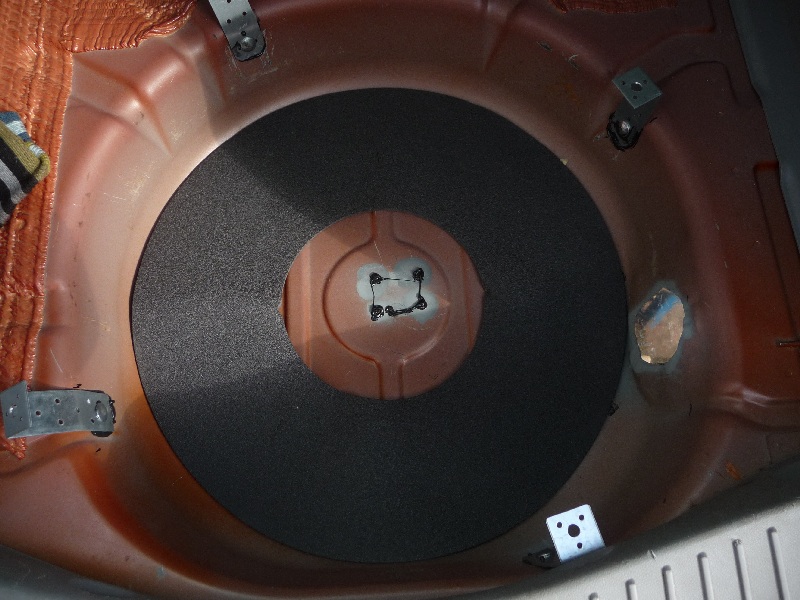

Das Wetter spielt mit, also habe ich mich entschlossen heute LILA lila sein zu lassen und stattdessen anzufangen meinen C-Max auf LPG umzurüsten.
Ich weiß zwar noch nicht welche Gasanlage das wird, bzw. noch keine erworben, aber einen Tank benötigen alle. Da LPI Anlagen schlicht zu teuer sind wird es eine Verdampferanalge - in jeden Fall eine polnische - es soll ja Qualität haben und kein billiger italienischer oder überbewerterer holländischer Kram in den Karren.

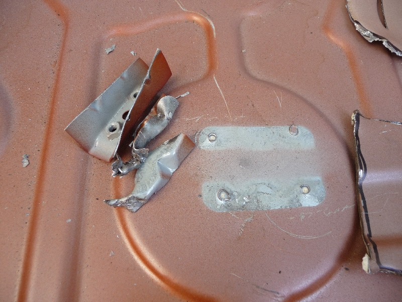

Der C-Max erfreut mit sonderbarer Feststellbremse, deren Mechanik unter der Reserveradmulde rumbaumelt. Völlig bescheuert und wenig vor Rost geschützt kann man das Ding leider zudem nicht abschrauben, da es von OBEN in der Hinterachse genietet/geschraubt oder sonstwie befestigt ist. Ja man kann - aber einfach ist das nicht - klassisch Ford halt Probleme zu schaffen, wo es nicht Not tut.
Entsprechend gelangweilt war die Entscheidung 0° Gastank recht einfach - heute habe ich den eingebaut. Es klappte einigermaßen - die Sonne war so warm, daß zwischendurch noch ein kleines Schläfchen in der Sonne drin war :)
Alsosobald die Entscheidung zur Gasanalgenwahl gefallen ist, geht es weiter.

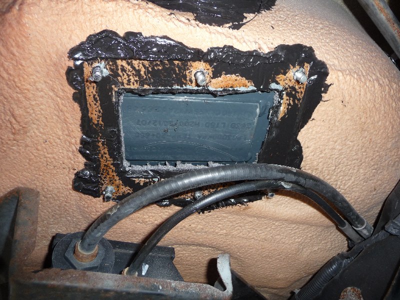

Vavuum_1
7 November 2009
570

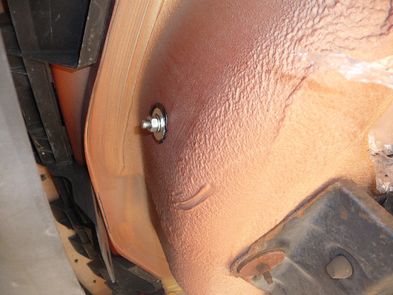

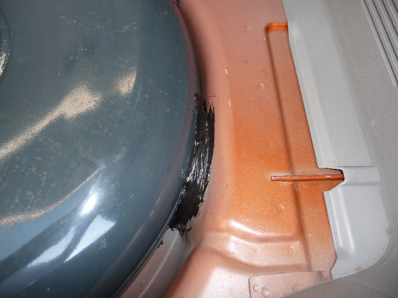

Ja der Tank.....

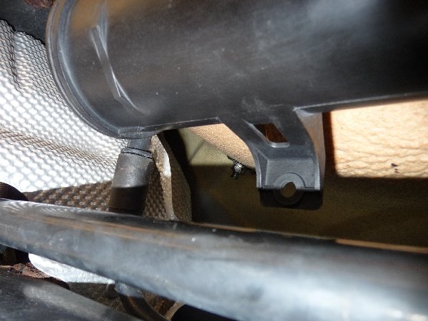

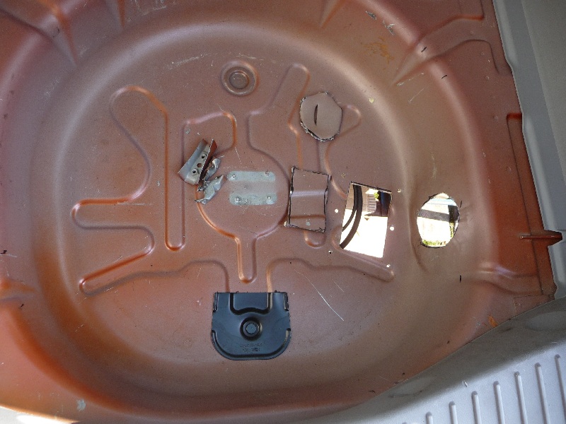

Der hat leider nur ein Typenschild, das möchte der TÜV gerne sehen und das ist leider unten. Daher das zweite Loch mit Luke die die Sicht zum Typenschild freigibt. Das mit der PE-Folie hat schon einen Sinn :)
Die Befestigungsschrauben für den Tank waren gut erreichbar - meine Hände sind zwar etwas zu dick - paßten aber da irgendwie durch.....

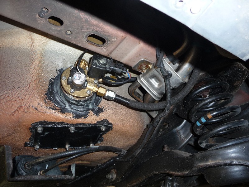

Vavuum_1
7 November 2009
570

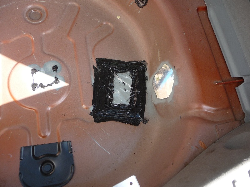

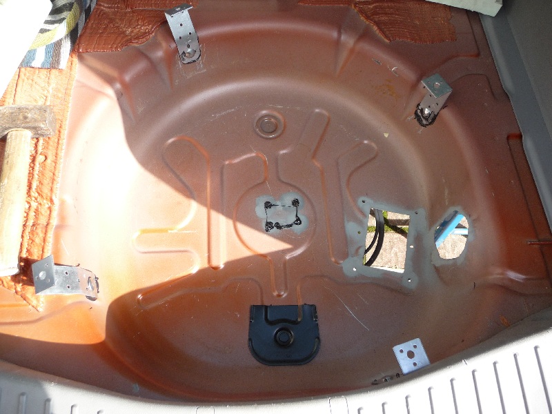

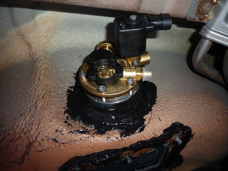

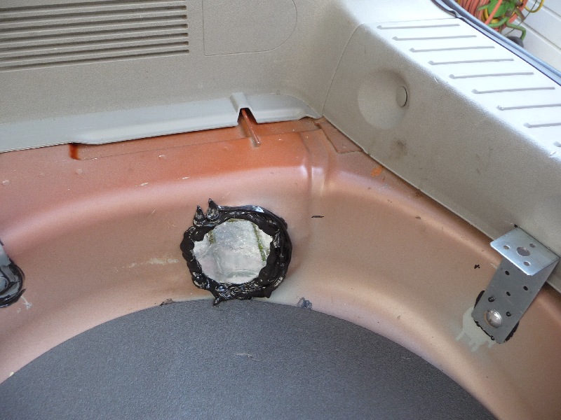

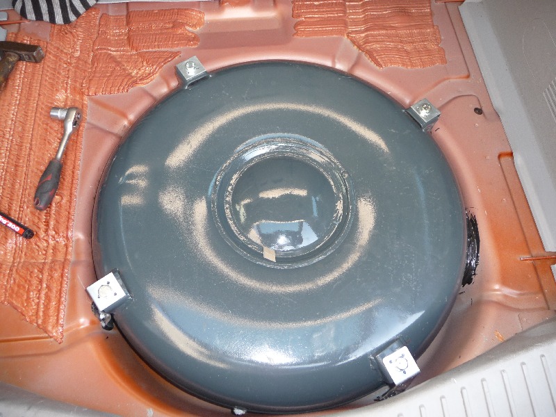

Matsche ran, Tank rein, MV rein fest und gut - fertig, fürs Erste :)

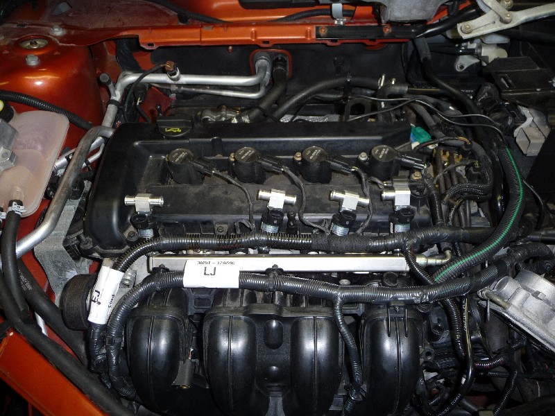

Vavuum_1
7 November 2009
570

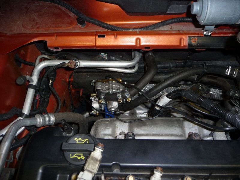

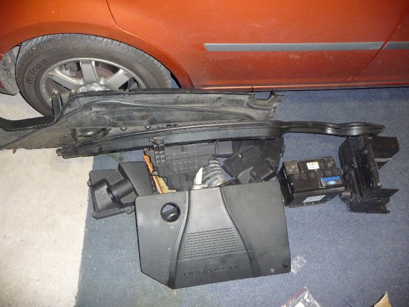

Wie die Zeit vergeht.

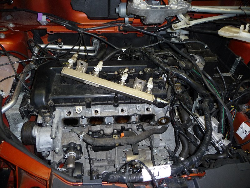

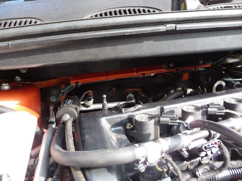

Also habe ich mir heute erneut etwas Zeit abgeknapst und erstmal den Motorraum etwas zerlegt.
Inzwischen ist neben der Gasanalge aus Polen auch das Abgasgutachten eingetrudelt. Es ist nun doch zu koreanischen Injektoren und einer OBD-fähigen Gasanalge gewachsen.
An dieser Stelle mal ein sehr hohes Lob an den polnischen Hersteller, der sich sogar auf deutsch nahezu akzentfrei absabbelt und optimal unterstützt/berät!
Kompetent, hilfsbereit und zuverlässig!

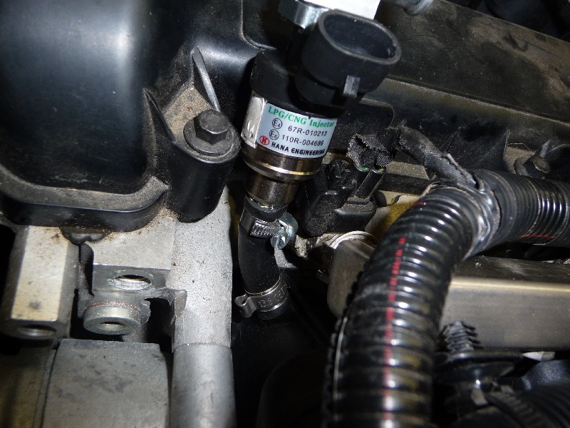

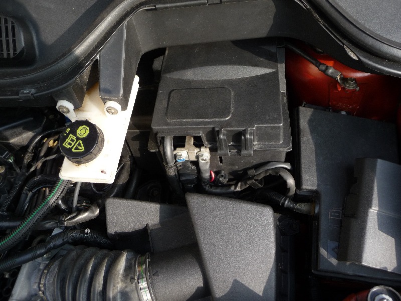

Vavuum_1
7 November 2009
570

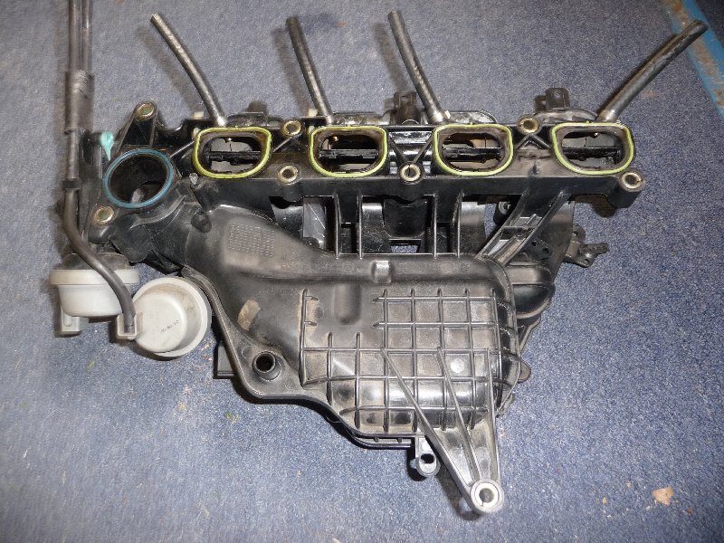

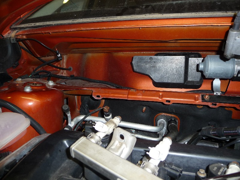

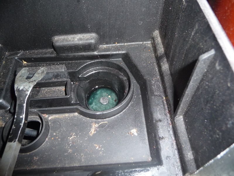

Ein Tag der irritation
Ich hatte mit dem Veruch die Injektoren unter bzw, IN! die Brücke zu setzen nahezu einen Tag gebastelt. Da ich selbst im Traum noch da dran denken mußte würde dieses nun doch anders umgesetzt.
Da man es wie "Kunst" betrachten kann (dort ist Scheitern erlaubt und positiv) ging es unverdrossen weiter mit "Injektoren von oben" unter dem Aspekt, daß die Motorabdeckung dennoch passen soll. Das hat auch geklappt. Lediglich der MAP-Sensor steht etwas zu hoch, das ist nicht kritisch, die Abdeckung zwei Zentimeter höher zu montieren ist kein Problem.
Beim letzten Bild - das scheint Batteriesäure zu sein - ist das Granulat da drunter zum neutralisieren ?
Irgendwie komisch....
Morgen gehts an die Elektrik - die Kabel sind schon verzurrt, der Wagen muß in jeden fall wieder mindestens auf Benzin laufen.
Interessant ist ja das YCIS oder YPVS System - die Einlaßkanalverengung und dazu scheint es noch eine Saugrohrumschaltung bei dem Motor zu geben. Auch einen Klopfsensor habe ich gefunden - allerdings auch einen MAP-Sensor. Ich vermute mal stumpf - der hat eine adaptive Benzindruckregelung. Das wird noch lustig mit der Gasanalge.
Da braucht es wohl neben den "Benzindrucksimulator" noch einen "Tankfopper" - bislang hatte ich davon eventuell mal was gehört :)
Schauen wir mal - aber wohl erst in zwei Wochen, wenn wieder Zeit vorhanden ist :)

Vavuum_1
7 November 2009
570

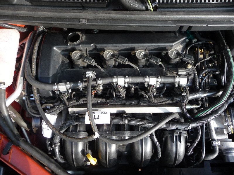

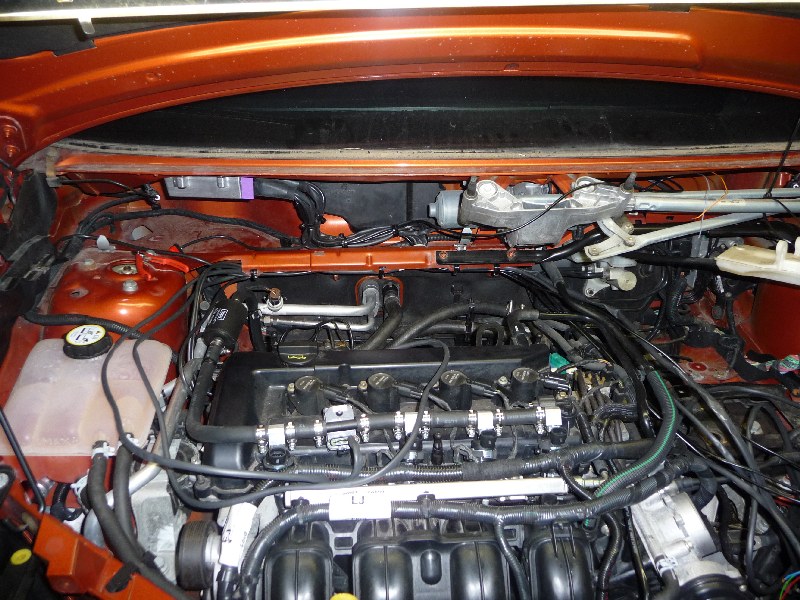

Ein Detailbild habe ich noch gefunden.

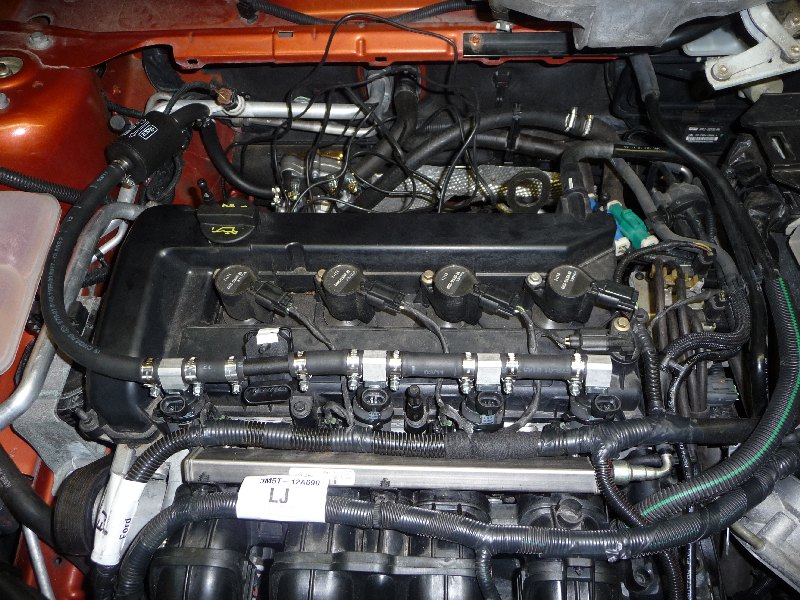

Das verlegen der Gasleitung zwischen und zu den Injektroen sieht ja einfach aus - aber dafür habe ich sehr viel Zeit benötigt.
Zum Glück kann man das auf den Bildern nicht erahnen - "war alles voll enfach" :)

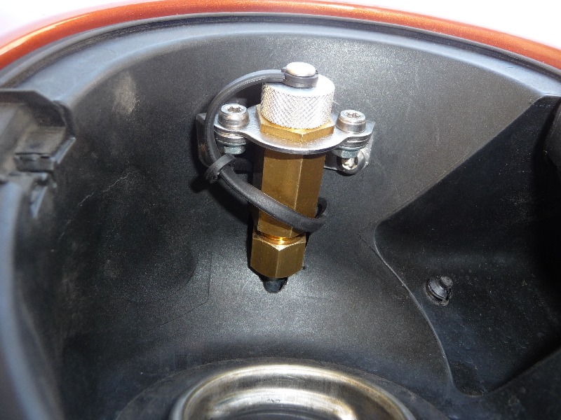

McBech
27 April 2007
1.830
Das dürfte daran liegen, daß das ein Unterflurtank ist. Aber ein Spezialist wie Du weiß das ja sicherlich.
Ich wünsch Dir jedenfalls viel Spaß mit der Gasanlage, der Duratec HE ist alles andere als gasfest.
Vavuum_1
7 November 2009
570

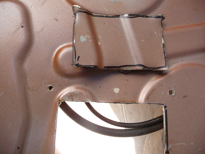

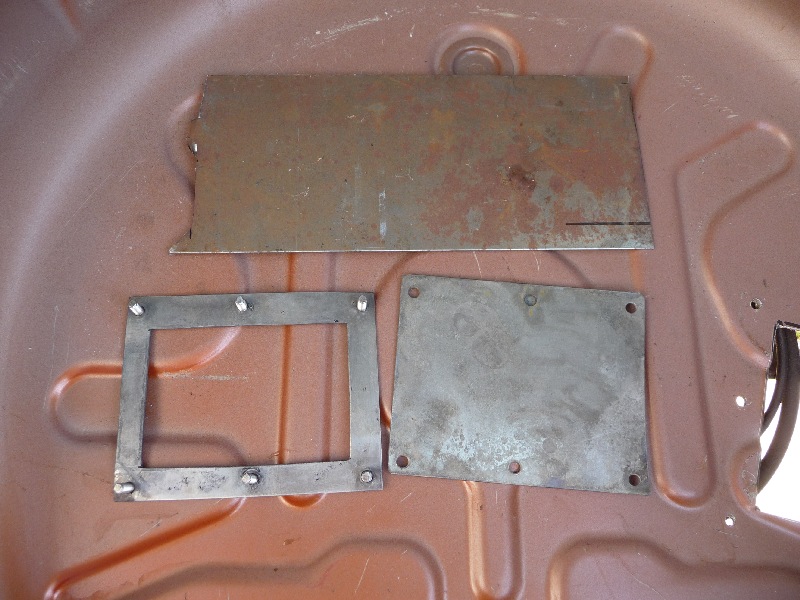

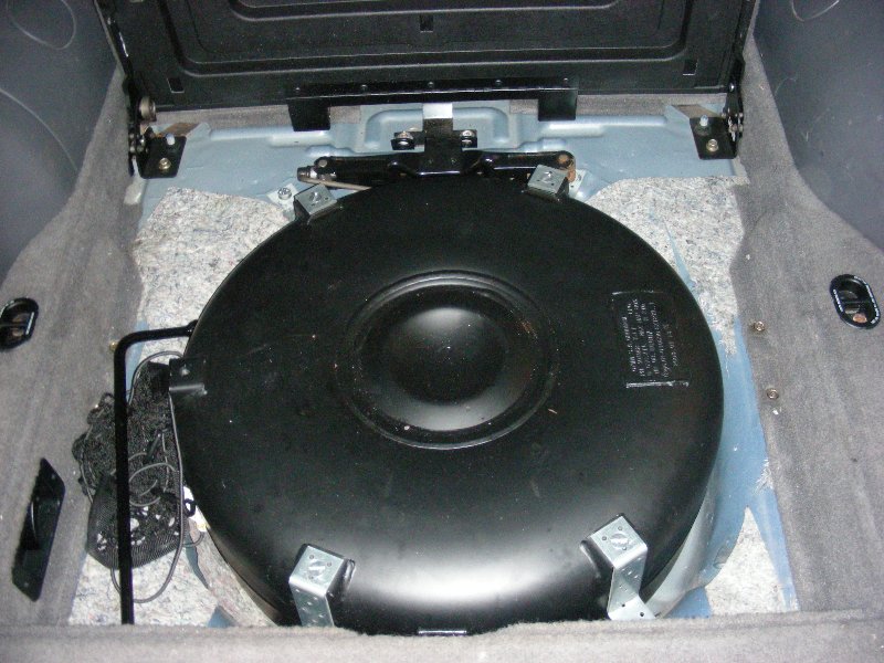

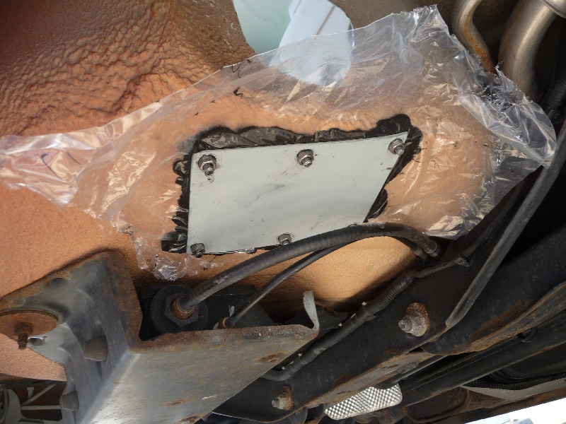

Zum Tank:
Naja - Step, Stako Irene usw. haben schlicht zwei Typenschilder - eines oben und eines unten......
Hier ist es nicht MÖGLICH oder nicht sinnvoll einen blöden 30° Tank einzubauen, da unter der Mulde der Feststellbremsenkäse hängt. 4-Lochtanks sind überflüssig,deutlich im Preis überzogen und der Installationsaufwand ist überdurchschnittlich hoch.
Das mit der Gasfestigkeit langweilt mich seit bald Jahrzehnten und seit insgesamt nun bald 500tkm auf mehrere PKW verteielt, die allesamt gar nicht gasfest sind. Die Probleme überlasse ich anderen - meine Karren laufen :)
Bild eins ist ein STEP 0° Tank in der Radmulde mit Typenschild oben.
Bei diesem Umbau haben mir folgende Dinge am meisten Spaß gemacht:
Der Deckel für das Tank Typenschild,
das Kabel für das Bedienpanel in den Innenraum zu bekommen,
die Montage vom Steuergerät,
und natürlich die Befestigung des Verdampfers.

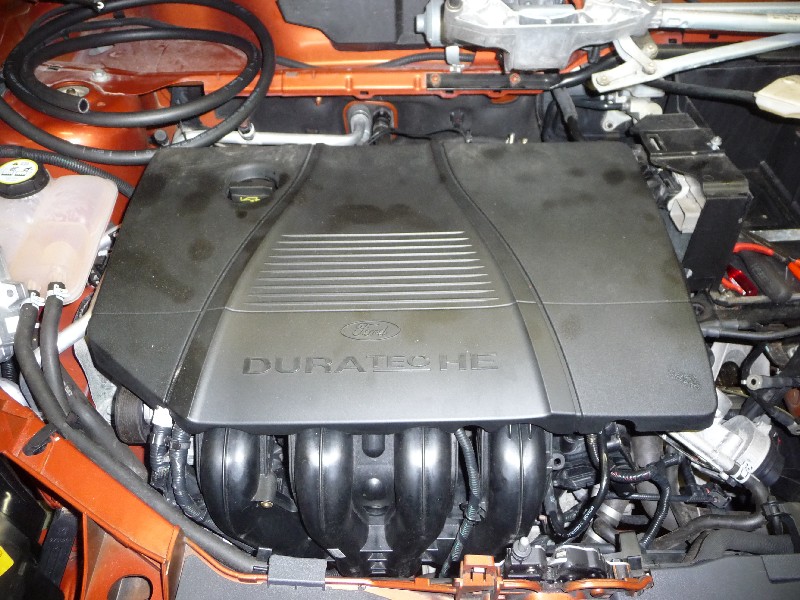

Immerhin ist der Focus mit einer "halbveralterten" Technik ausgestattet. Das heißt Sprungsonde, statischer Benzindruck, wie es scheint eine schnöde Tankanzeige und eine bisweilen sehr unauffällige MIL.
OBD-Fähige Gasanalgen - so wie die verwendete haben keinen sonderlichen Belang, außer daß man über die Gasanalge halt die Trimmwerte sehen und Fehler auslesen und löchen kann. Die Korrektur Über OBD einzuschalten ist aus meiner Sicht mindestens in diesem Fall eher als kritisch anzusehen und führt eher zu Problemen als das es hilft.
Der Elektrische Anschluß ist mit der Belegung vom MSG sehr einfach und ohne Probleme möglich. Die Versorgungsspannung ist direkt an der Batterie, bzw. am zentralen Massepunkt unter dem Batt-Kasten abgegriffen. Gegebenfalls kann man den zusätzlichen Kabelbaum zum MSG erkennen.

Vavuum_1
7 November 2009
570
Fertig und nun fahren zum HALBEN PREIS - 78Cent pro Liter :)
Läuft - Einstellen war belanglos - jedoch habe ich die vorhandenen Knöpfe und Automatismen NICHT (nur einmal) verwendet. Das gelieferte Ergebnis sah mir zu schlecht aus. Also wurde die Einstellung - "Fortgeschrittenes Kennfeld" komplett markiert, auf "0" gesetzt und dann das Ding freihändig mit der vorhandenen Karte justiert. Das Ergebnis ist ein Offset von 0,8ms und eine Neigung von 0%, die Maps aus Benzin- und Gasbetrieb liegen übereinander. Momentan sind die Temperaturkontrollen noch gänzlich deaktiviert - das folgt dann bei Bedarf. Zuerst muß ich das Notkabel verlängern - das mißt nur einen Meter....
Problematisch war lediglich das Diagnosekabel. Das mit einem FTDI-IC wollte und will nach wie vor nicht funktionieren. Aus meiner Bastelkiste habe ich noch ein "Notkabel" gefunden, daß sofort und ohne Mucken lief. Warum auch immer - das eine klappt halt nicht an dieser Anlage
Der Unterdruckschlauch wird noch geändert - ich hatte nur diesen etwas zu soliden vorrätig.
Zudem wird da noch eine Abdeckung um das MV bei Gelegenheit gebastelt - .....

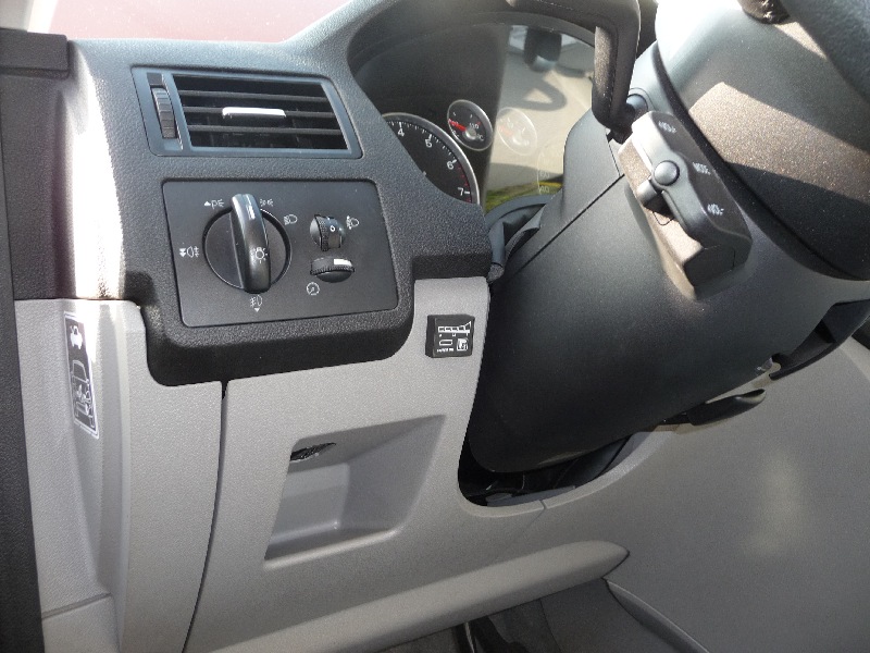

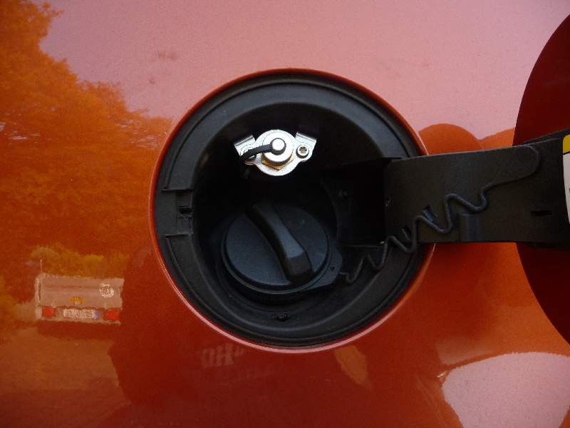

Die Betankung ist einfach umgesetzt worden. Der M16 Anschluß ist nur am Plastik befestigt - hoffen wir mal, daß es ewig hält. Bislang hatte ich soetwas an der Karosse befestigt, was hinter dem Tankdeckel mir immer viele Stunden gekostet hatte. So eine reine "Plastiklösung" benötigt insgesamt um eine Stunde.
