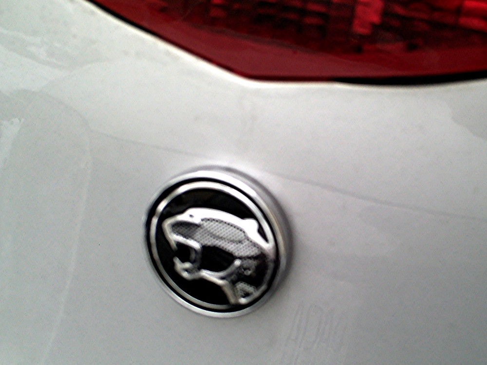

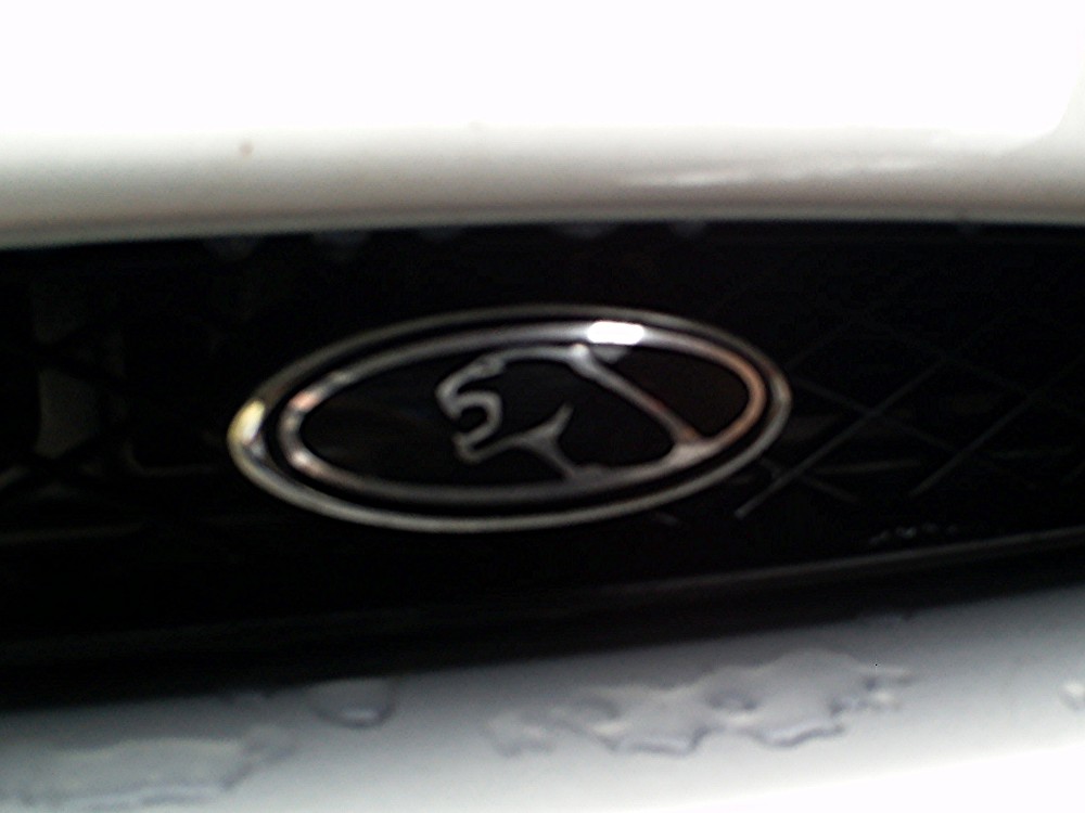

Um es GUT hinzubekommen hilft dir glaub ich nur der AMI Grill.
Weil mir der Aufwand NOCH zu hoch ist habe ich mir diese Lösung angetan!

Naja, der US-Grill hat das Logo aber von vornherein drinnen. Da hätte er sich das zweite ja nicht kaufen brauchen ...
Er fragt ja, wie andere das runde Logo auf ihrem Grill befestigt haben.
Ich glaube, die haben es nur einfach auf die Pflaume draufgeklebt.

ja ich hatte das RUNDE auch vorne draufgeklebt, sah aber aus wie gewollt und nicht gekonnt. (und logisch hab ich Trottel deshalb auch 2 gekauft :-(( ) Aber so hab ich Ersatz für hinten, falls mal eins geklaut wird.

Der Sockel ist plan! Aber der "Pflaumensockel" ist nun mal breiter als das runde Logo im Durchmesser! Das trifft auf beide AMI Logos zu,also sowohl das Alte also auch das Faceliftlogo.
Das liegt daran, dass die bei Ebay erhältlichen angeblichen "Original US Front- und Heckembleme" nicht die richtigen Front- und Heckembleme sind!!
Das Emblem stammt aus der EU-Winterradkappe für die 15 " Stahlfelgen und ist oder war jedenfalls bis vor kurzem noch (vielleicht hat sichs ja geändert) bei jedem Fordhändler für ca. ~ 16 € erhältlich.
Es ist etwas kleiner und vor allem dicker, als das tatsächlich originale Front-Emblem. Außerdem hat es hinten drei Positionierzapfen, die aber nicht mit den Löchern in der Heckklappe übereinstimmen. Das wiederum liegt daran, dass das original US-Heckemblem das Mercury-Logo ist und nicht der Cougarkopf ;)

Ähm - hat wer behaupte dass irgendwo was passt ? :denk
Wenn man die US-Teile auf die Pflaume drauf pappt, schaut das sicher gebastelt aus.
Wie SB bereits schrieb, ist die Pflaume mehr als 20mm breiter als die Embleme.
Rundes Cougarkopfemblem Ø 55mm, 8mm - 9mm dick
Originales Heckemblem des US Cougar Ø 65mm, 4mm - 6mm dick
