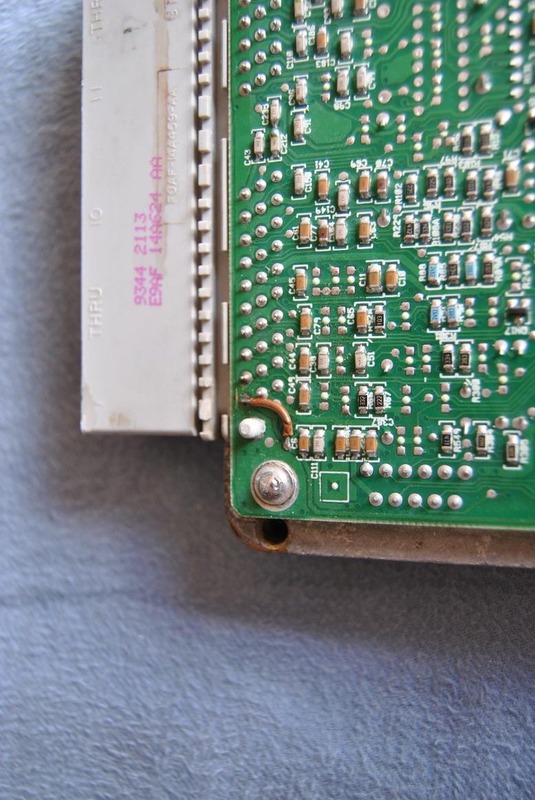

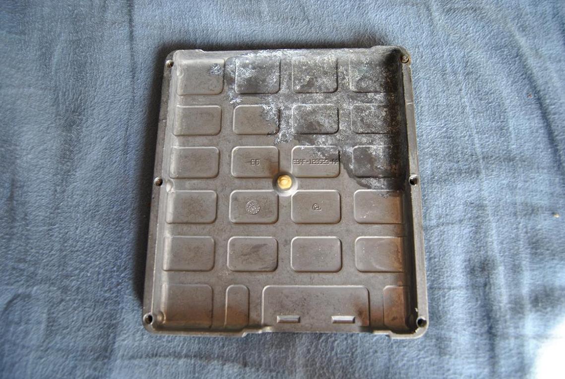

@24Vrene:
Steuergerät ist dann eher unwahrscheinlich wenn er in der Garage stand. Bei meinem Kombi war das so, der stand aber auch etwa 1 Jahr draußen. Aber schauen kannst du trotzdem mal, schadet ja nich.
Würde eher mal nach porösen Kabelummantellungen speziell am Getriebekabelbaum schauen wie Rainer schon erwähnt hatte.
Ansonsten Leerlaufregelventil, Lufttemperatursensor (unten an der Ansaugbrücke), eventuell poröse Unterdruckschläuche, Kühlmittelsensor, Drosselklappenpoti, EGR Ventil fest?
Kannst erstmal auf Fehlersuche gehen, indem du einzelne Stecker abziehst, Kontaktspray drauf und dann ein bisschen drauf- und abstecken. Wenn vor 4 Jahren nichts war und zwischendrin nix passiert ist kann es auch daran liegen. Dann bekommt ein Stecker im kalten Zustand nicht richtig Kontakt, erst wenn er sich durch Hitze ausdehnt...
Grüße,
vuli
PS: Anbei nochmal Fotos vom einem korrodierten Steuergerät, hier leider schon gereinigt und gelötet, man erkennt aber trotzdem den kritischen Bereich.
