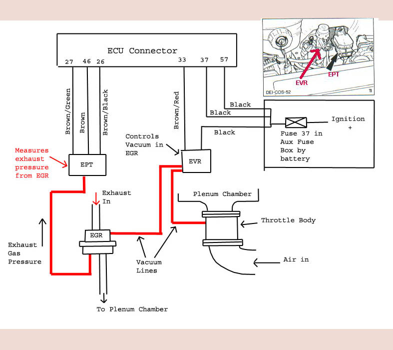

Das Kerzenbild sieht gut aus, die Abgasrückführung wurde testweise mal verschlossen, keine Änderung.
