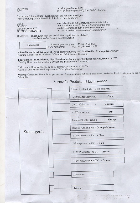

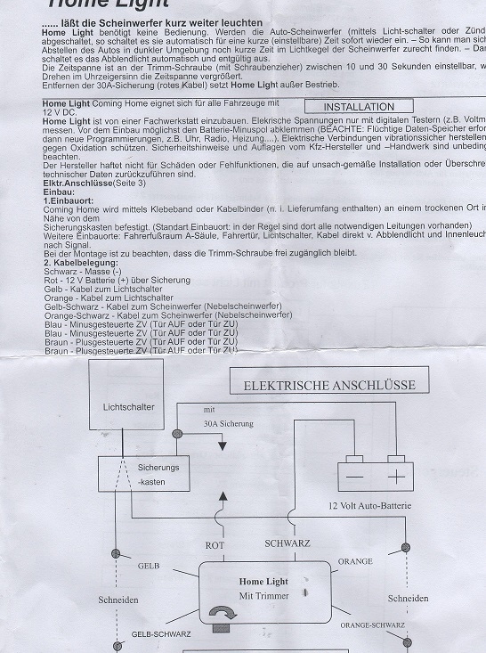

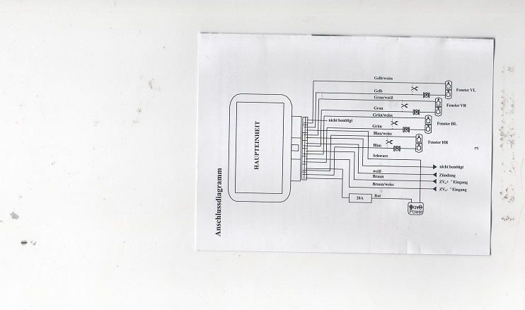

Hey Leute ich habe mir diese beiden Module geholt und möchte diese gerne einbauen. Ich bräuchte eure Hilfe, wie bekomme ich es am einfachsten hin?
Das Komfort Modul möchte ich nicht in der Tür verbauen, da ich ja sonst die Tür auf Dauerstrom schalten muss.
Danke im Vorraus
