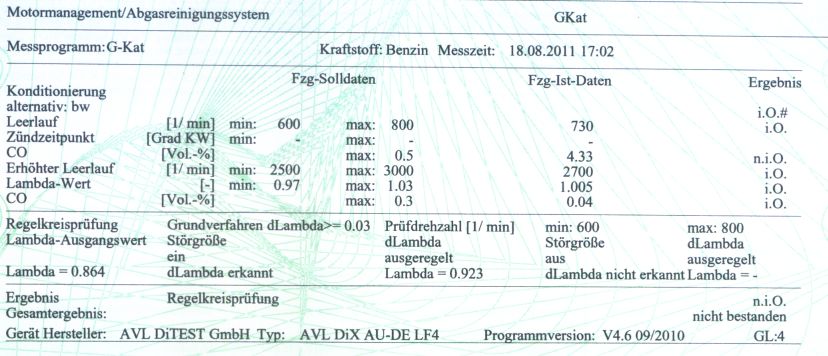

Erstmal ein hallo an alle, ein schönes Forum habt ihr hier, ich hoffe mir kann jemand weiterhelfen mit meinem Mondeo 2,5L v6 Ghia Bj. 10/98
Ich hab vor nen paar Tagen die HU machen wollen und im Rahmen der AU ist dann rausgekommen, dass der co im Leerlauf zu hoch ist und auch nicht wieder runtergeregelt wird, allerdings im erhöhten Leerlauf, dann wieder alles passt.
Gleichzeitig ist auch die Regelkreisprüfung n.i.O. gewesen.
Jetzt ist es so, dass ich gelesen habe, dass der hohe co-Wert manchmal bei Fahrzeugen dadurch zustande kommen kann, wenn der Wagen nicht viel gefahren wird, weiß aber nicht, ob dann auch die Regelkreisprüfung nicht in Ordnung ist. Vielleicht kann mir ja jemand genau sagen, wie es sich damit verhält.
Da ich den Wagen tatsächlich seit einem Jahr nicht mehr viel fahre, was leider eine Schande ist, aber leider nicht zu ändern, war ich gestern mal nen bischen auf der Bahn und hab ihn dann auch mal wieder ein wenig getreten, die Prüfung steht allerdings noch aus.
Vielleicht kann mir auch jemand erklären, was das Ergebnis in der Regelkreisprüfung genau aussagt, s. dLambda nicht erkannt Lambda =-

Im Leerlauf laeuft die Kiste deutlich zu fett wie man am Lambdawert sehen kann, daher auch der hohe CO. Bei erhoehtem Leerlauf passt es dann aber. Falschluft moechte ich da mal ausschliessen, dann waere es bei erhoehtem Leerlauf auch nicht nicht voellig ok. Sabberndes Benzinsystem kaeme z.B. in Frage, eine oder beide Lambdas kann auch sein.
Was sich aendert wenn du sie abklemmst? Naja, er ignoriert die Sonde, und fettet an weil er permanent mager signalisiert bekommt. Ausser erhoehtem Verbrauch merkste vermutlich gar nichts, die AU bestehste damit definitiv nicht mehr. Wenn muesste man sich mal das Signal der Lambda im Leerlauf anschauen, wenn die Fett melden, dann sind sie auch in Ordnung und das Steuergeraet kann einfach nicht mehr gegenregeln, also wohl sabbernde Duese, evtl. verdreckter MAF oder auch Oelverbrennung. Da man bei der Maschine nicht mal einfach so im Lauf ein Multimeter dazwischen klemmt ist wohl das einfachste den Fehlerspeicher mit'nem OBD-Tester auszulesen und ggf. auf die Laufzeitwerte zu schauen.

Meinst Du da Gemisch ist dermaßen zu fett, dass es nicht einfach ein wenig gefahrenes Auto sein kann? Denn das ist ja im Moment die Frage.
Ich hab heute mal bei der Dekra angerufen und gefragt, ob das sein könnte und er meinte wäre möglich, ich solle mal kommen er würde es dann nochmal testen. Ich hatte aber jetzt nicht erwähnt wie hoch der Wert ist.
Zur Regelkreisprüfung meinte es nur, dass sein Kollege die wahrscheinlich einfach abgebrochen hat, da der Test eh schon nicht in Ordnung war.

Laut Pruefprotokoll wurde die Regelkreispruefung nicht abgebrochen, sondern die Steuerung hat es nicht geschafft in den Sollbereich zu kommen. Du faengst da mit'nem Lambdawert von unter 0,9 an, also deutlich zu fett.
Es mag evlt. dran liegen das der Wagen wenig gefahren wird, verharztes Benzin das die Duesen zusetzt und so sabbern laesst z.B.. Da kann es dann helfen einfach mal was an Sprit durch zu jagen, und zwar am besten frischen Sprit, und am allerbesten das so verhasste E10 aufgrund der etwas groesseren Reinigungswirkung (wenn wirklich mal Ethanol drin is). Kann aber auch sein das es nicht mehr so "automatisch" zu beheben ist.
