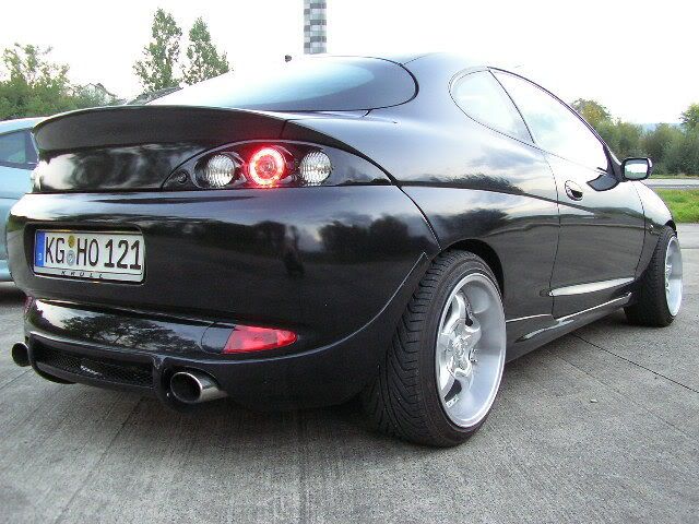

Hallo, ich beobachte den Thread schon lange und wollte nun mal eine Zusammenstellung machen, weil ich vor habe meine Rückleuchten auch umzubauen.
Was benötige ich denn alles? Habe da auch nochmal ein paar Fragen:
- Weiße Streuscheiben; in meinen Fall mag ich mir gleich 2 neue Leuchten besorgen, da meine jetzigen bissl zerkratzt sind.
- LED-Bremslichter von HELLA; kann mir jemand nochmal die Artikel-Nummer durchgeben? Wird nur der Ring oder auch das innere mitgeliefert, sprich, kann das original Bremsstreuchlicht erhalten bleiben?
- Werkzeuge; Baukleber, notwendige Kabel für Elektronik, Schraubwerkzeug?
Ausbau:
- Höhre hier viele Varianten (Dremel, Messer, Schraubenzieher,...), aber am meisten wird der Dremel bevorzugt richtig?
- Muß ich bei der Verkabelung der Hella-Bremsleuchte irgendwas beachten oder ist ein einfaches austauschen?
Preis: Rückleuchten, LED-Ringe, etc. was noch Geld kosten würde. Wo liegt hier der Durchschnittspreis?
So, hoffe ich kaue hier nicht alles nochmal durch, mag es nur gerne mal kompakt haben. *g*
Falls ich was wichtiges vergessen haben sollte, sagt mir bescheid, ich füge es dann später ein. :D
Daniel
E
eggee
wow das kommt mal richtig fett!! is ne hammer idee mit dem design :)
attachment.php
Black-ST
14 September 2007
73
www.ford-puma-forum.net
Das Abdichten der der RL ist eine sehr heikle Angelegenheit, das wird in den seltensten Fällen wieder zu 100% dicht. Ich rate dringend davon ab!
Schau mal in dieses Thema, hier findest du alle Infos zu den Ringen inkl. Artikelnummern und welche versch. Varianten es für den LED Umbau gibt (Innenteil: rot,grau,schwarz). Die original Bremsstreuscheibe entfällt in jedem Fall.
http://www.ford-puma-forum.net/index.php?page=Thread&postID=2696&highlight=led-ring#post2696
