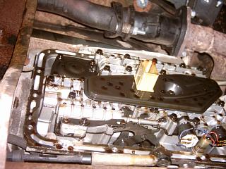

also ich werde mir bei ebay das Dexron 2 (spezifik. Ford M2C-166 H) kaufen (76€). die dichtungen für die ölwanne und filter bekommt man wohl nur bei ford, oder? auf was sollte ich da achten bei den dichtungen? habe schon so einiges erlebt das da mal was vergessen wurde bei der bestellung oder komplett falsch geliefert usw..
also die große für die ölwanne habe ich ja in der spül-anleitung auf den bildern gesehen, aber beim filter steht was von DichtungEN. sind es also mehrere und wie sehen die aus? nicht das ich erst beim einbau merke das da was nicht hinhaut, deswegen frage ich hier lieber.
und wie sieht der filter denn nun genau aus? wie oben auf dem ersten bild dieses dunkle teil im auffangbecken, oder wie auf dem 6. bild wo man von unten in das offene getriebe schaut das dunkle teil?
und wird es was ausmachen wenn das auto beim filterwechsel und beim spülen vorn höher steht? weil ich habe keine grube oder hebebühne, sondern nur ein rampe auf die ich schräg auffahren würde.

ok pass auf, hier mal der kleine unterschied zwischen den filtern aus den anleitungen von explorer (gleiche getriebe wie meins) und meinem neuen filter:
explorer 1 runder ansaugstutzen:
explorer 2 eckigeransaugstutzen:
hier meiner irgendwie kein ansaugstutzen:
J
Jürgen
Ach so ja jetzt komm ich mit was Du meinst, nee passt schon, lass dich da nicht irritieren, Du hast den richtigen Filter wirst sehen wenn Du den Getriebedeckel abgemacht hast, ALD-E ist nicht gleich ALD-E auch da gibt es gewisse minimale Unterschiede, da gibt es verschiedenen Aufteilung wo nicht zueinander passen z.B. 10.94 bis 06.96; 02.95 bis 08.96; 06.96 bis 08.98 und 11.97 bis 08.98 also muss man bei Getriebekauf z.B. über eBay genau aufpassen was man da kauft. Obwohl alle unter ALD-E laufen.
