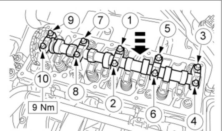

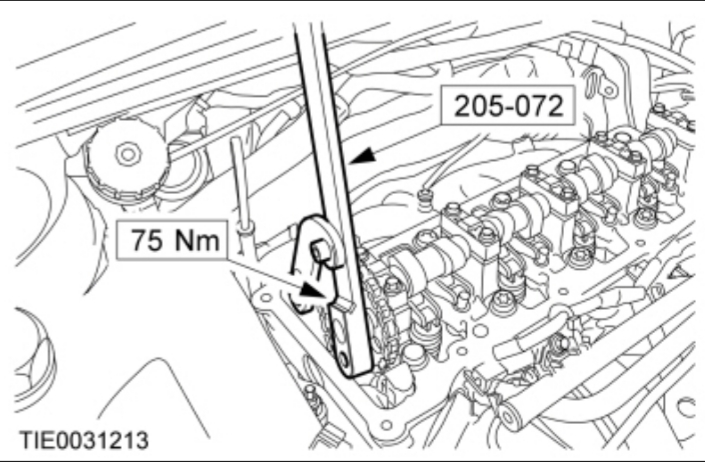

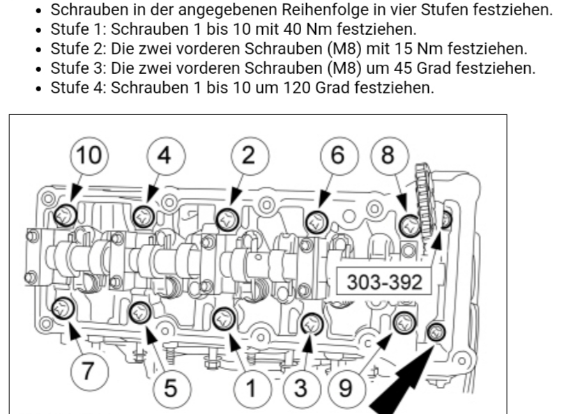

Hallo, bin gerade dabei bei unserem Streetka die Zylinderkopfdichtung zu erneuern.
Bräuchte bitte die Anzugsdrehmomente für den Zylinderkopf, Nockenwellenrad,und Lagerbock für Nockenwelle.
Danke für eure Bemühungen. Grüße Harald.
Motor Duratec 8V 1.6 70 KW.
