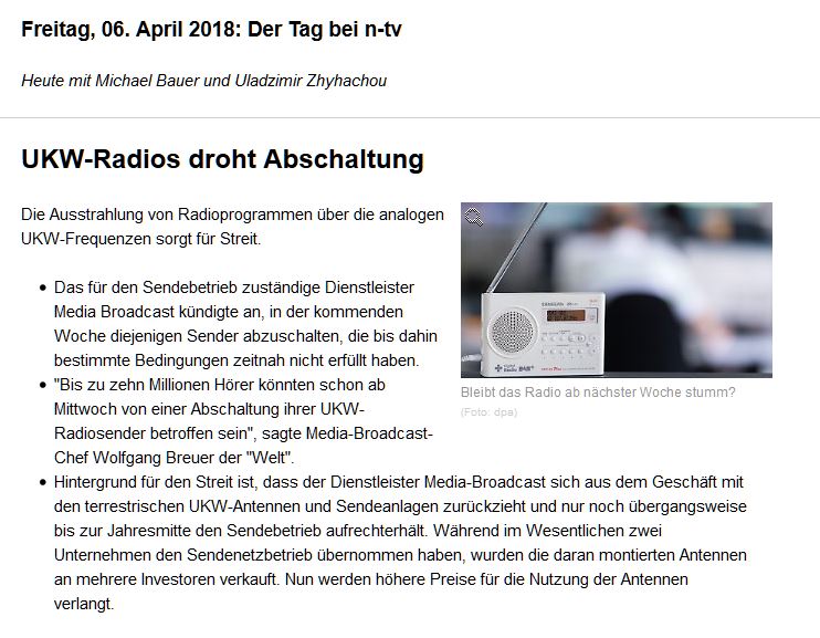

Lest auch diesen Beitrag:

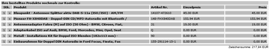

DAB+ Einbau in Arbeit. Mit Bluetooth und freisprechen am Smartphone.
Das Sony-Ford nervte schon immer weil man es tagsüber nicht ablesen kann.
Artikel Nr. EinzelpreisPreis
xBlaupunkt - Antennen-Splitter aktiv DAB-S-11a (ISO/ISO) - AM/FM 14107-47261045,00 EUR45,00 EUR
xPioneer FH-X840DAB - Doppel-DIN CD/MP3-Autoradio mit Bluetooth /148-FHX840DAB153,94 EUR153,94 EUR
1xAntennenadapter Fakra (M) auf ISO (50 Ohm) - BMW, Citroen, Fiat,3119,00 EUR19,00 EUR
1xAdapterkabel ISO auf Audi, BMW, Ford, Mercedes, Mini, Opel, SeatQ0,00 EUR0,00 EUR
1xMetall - Installations Kit für Doppel ISO Blenden (182x113 mm) -900,00 EUR0,00 EUR
1xEinbaurahmen für Doppel DIN Autoradio in Ford Focus, Fiesta, Fus155-291114-15-10,00 EUR0,00 EUR
