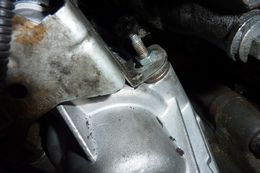

Bild1: der neue Anlasser mit der an das Getriebe anzubauenden Seite. Oben und unten sind die Schraubenlöcher zu sehen.

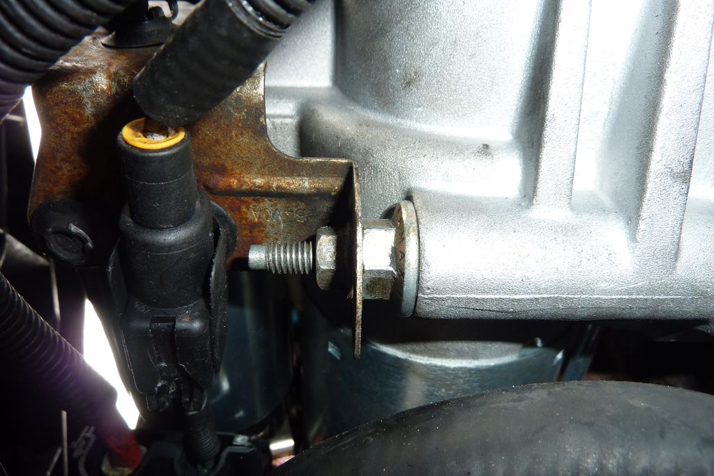

Bild2: Schraube unten

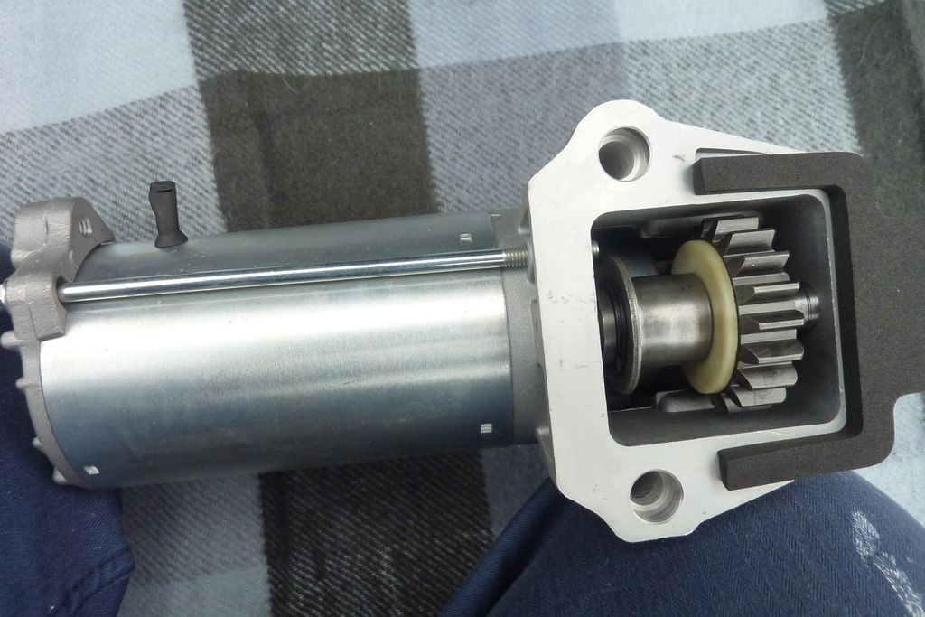

Bild 3: Schraube oben

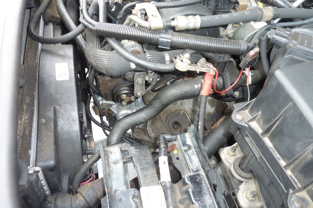

Bild 4: Sitz des Anlassers (das silberne Teil ;-)). Gut zu sehen ist auch der dicke Wasserschlauch, welchen ich nach unten gezogen und befestigt hatte.

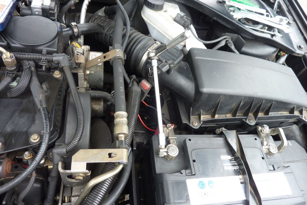

Bild 5: Vorsicht beim Batterie Aus- und Einbau

PS. Noch ein Tipp: wenn du den Pluspol der Batterie an bzw. abschraubst, darauf achten, das du nicht mit der Knarre oder dem Schlüssel gegen eines der beiden Metallhalter kommst. Ist mir 2x passiert. Das Funkt ordentlich und meine Knarre war richtig heiß!
