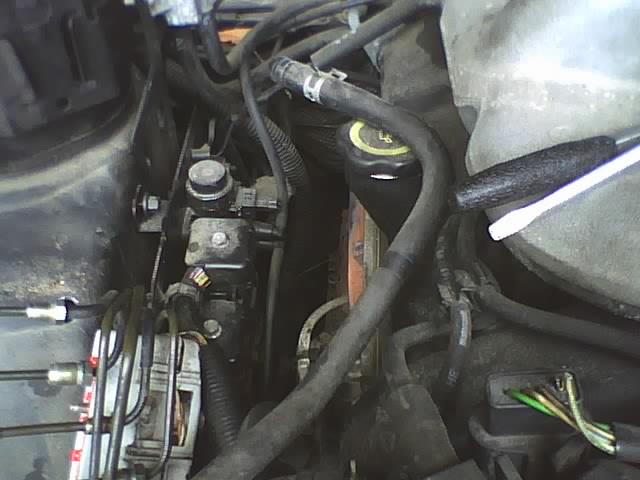

:D :D Meine Alleine stehende Leitung(Beifahrerseite),die von dem Aktiv-Kohlefilter hinten von der Tankgegend kommt, kann ich leider nicht mehr zuordnen wo sie hin muss!!! :denk , kann mir jemand sagen,wo ich die dran stöpseln muss?
Von meinem Bild vom schlachter,kann ich leider nix vor schläuchen erkennen....

Jop, am Tank hinten, weil vorne kein Platz ist. Das is ja mein problem, aufm Bild find ich ihn ja selber nicht. Die leitung kommt von hinten,die muss aber irgendwo dran, an einem Sensor,oder was auch immer, habe leider beim ausbau nicht drauf geachtet. Die leitung sieht aus wie einen Benzinleitung, die einzige die auf der Beifahrerseite ist. BOB 2.9i 24v V6

der schlauch der vom behälter kommt geht ans EVAP- ventil und von da aus iw an den ansaugspinne
eigentlich ja,nur hab ich keine freien steckplatz mehr, der schlauch der an der leitung ist,ist ca. 20cm lang, also,von den unterdruck sensoren gibt es genug, nur rätsle ich,wo der dann ran muss, an welchem.

nee,da nicht, da kommt keiner mehr ran,also alle so belegt wie sie waren. Der kommt irgendwo an die linke seite ran,wie im Bild!!!

genau das ist das EVAP und da sind nur 2 anschlüsse dran einmal vom behälter und einmal vom ansaug und wenn da nix frei ist steckt was falsches drauf
4.988
wenn der behälter erstmal nicht angeschlossen ist ist das auch kein problem , ist ja nix lebenswichtiges für den motor
in dem behälter werden ja nur die krafstoffdämpfe aufgefangen und dann irgendwann mal übers EVAP mit angesaugt.
