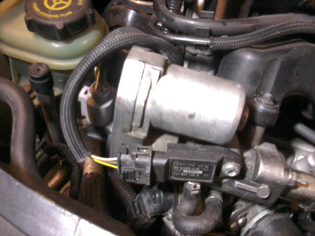

So mein Mondeo macht seit ein Paar Wochen Probleme.
Angefangen hats wo er nicht anspringen wollte Diagnose AGR , sagte der vom ADAC steht im Fehler Speicher sagte er ,etwas gegengekloppft da ist er wieder angesprungen.
So noch ein Paar Tage gefahren und auf einmal Blinkt die Vorglüh Lampe sowie die Motorkontrolleuchte , und es ist keine Power mehr da. Agr gereinigt keine Besserung, Schlauch heute erneuert(der vom Agr weg geht stolze 80 euro ) zieht zwar etwas Besser aber Lampe leuchtet immernoch. Fehlerspeicher wurde auch gelöscht, Lampen haben auch gleich wieder geleuchtet. So an was kann es noch liegen AGR ?? Wurde zwar schon gut gereinigt reicht aber wohl nicht :confused Habe mal mein AGR Fotografiert da mein Mechaniker meins nicht im Computer gefunden hat, könnt ihr mir die Ford nr. nennen und wo ich es evtl. günstig bestellen kann.

Wenn ich das auf deinem Foto richtig sehe, ist es das vollelektrische EGR. Dein Wagen hat wohl auch den serienmässigen DPF und müsste so Bj. 2006 sein. Da bringt reinigen gar nichts. Bei dir wird sich der Positionsgeber verabschiedet haben. Tausch des EGR bei Ford kostet mit Arbeitslohn ca. 600 €. Wieviel KM hat dein Auto denn runter?

Ja ist mit DPF ist BJ 2007 , habe gerade 100000 km runter. 600 Euro ist aber ganz schön happig :cry was kostet nur das Teil ? Und wie ist die Teile nr.?

Den Deckel mit dem Positionsgeber gibt es nicht als Ersatzteil. Nur das kompl. EGR. Hat Ford ganz clever gemacht. Ein Teil für 10 € geht kaputt, und schwups werden da mal eben ca. 600 € raus.

Hallo. Evt. hast Du eine kleine Chance indem Du mal den Deckel vom EGR (AGR) abhebels und mal die elektr. Kontakte anschaust. Kann sein das diese vergammelt sind oder sogar ein Zahn vom Motor gebrochen ist. Wie schon gesagt wurde das Reinigen von den Dingern bring nix, denn das Problem liegt wenn im EGR und nicht an Ablagerungen.
