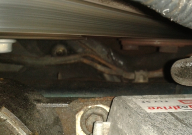

2. Was sind das für Leitungen (unterhalb des Klimakompressorkeilriemens am Rahmen), gehören die zur Servoleitung? Sehehn recht "verrostet" aus. Sollte man die tauschen oder halten die noch ohne Probleme. Tauschen wohl nicht so einfach mal ebend.

Der Trockner sitzt unter/hinter dem Fahrerscheinwerfer. Er ist normalerweise nochmal extra ummantelt und moddert aufgrund der nicht entweichen könnenden Kondensfeuchtigkeit dann gern mal vor sich hin.
Die Leitung, die du fotografiert hast, dürfte eine Durckleitung der Servolenkung sein.

Die Leitungen sind Servoleitungen und die Dichtringe für Klimaleitungen gibts beim Freundlichen einzeln, einige zumindest.
Die Servoleitungen würde ich schnellstens mal einer Rostschutzbehandlung unterziehen.
