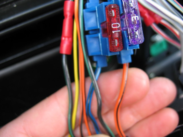

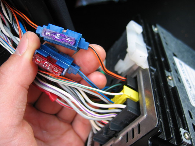

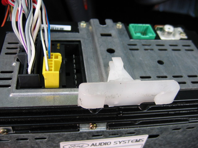

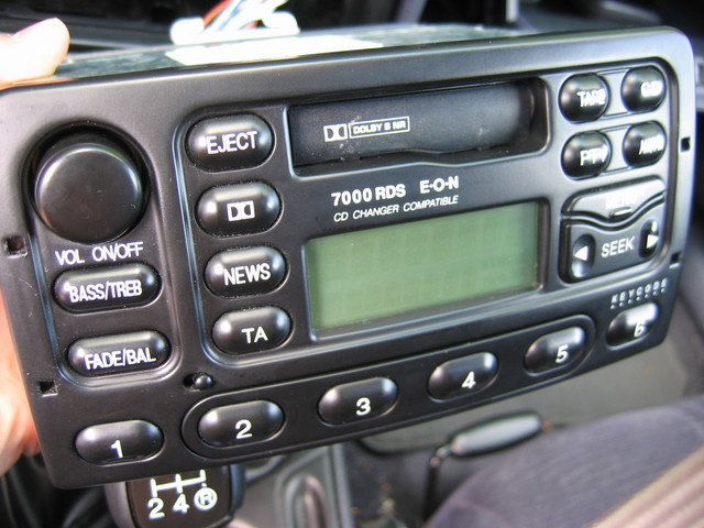

So, habe ein Paar Bilder geschossen...
Das Radio
Die Verkabelung / Sicherungen
Den Stecker mit den Sicherungen ab ich rausgezogen
Ob die sicherungen original sind oder die Kabel vertauscht sind, kann ich leider nicht sagen, da ich das Auto so gekauft habe.

Das da 2 Sicherungen dran sind ist ja OK. Das eine ist ja Dauerplus und das andere das Zündungsplus und das ist halt abgesichert. Aber warum das mit so einer kleinen Sicherung abgesichert ist kann ich mir nicht beantworten

Vertausch doch mal die beiden Sicherungen.
Der größere Teil des Stromes läuft i.d.R. über die Dauerplusleitung und nur nen geringer Teil über das Züdungsplus.
Bei dir ist die Dauerleitung aber nur mit 3 Ampere, die Zündung dagegen mit 10 Ampere gesichert. Also quasi verkehrt rum.
O
Oli D.
Also normalerweise ist doch das Radio mit über die ZEB abgesichert.die Sicherungen in den zwei Leitungen sind noch von der Freisprechanlage übrig.Die brauchst normalerweise gar nicht
