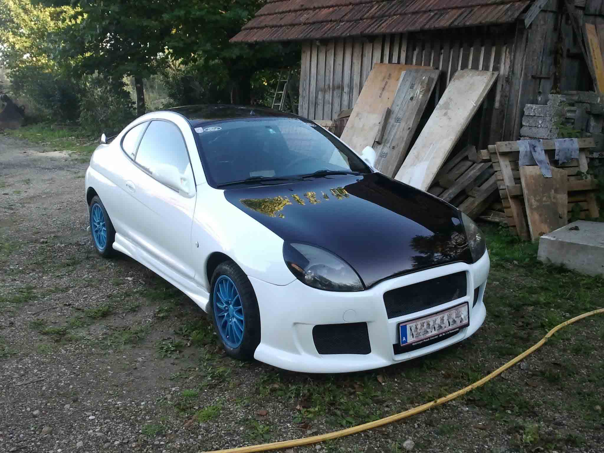

Hallo, habe nen 1.4L, Baujahr 1999 mit Motorschaden (Der gesamte Motor müsste getauscht werden)
Wieviel ist der Wagen eurer Meinung noch wert?`(er hat ein bischen Rost ist aber sonst in ganz brauchbaren Zustand)
Ist mal neu Lackiert worden und hat ein paar Tuning Umbauten und einen Sportauspuff
Danke für eure Antworten

vieleicht 500€ da ja der puma so wie er da steht sicher nicht jedermans geschmack ist .

Jo der Zylinderkopf wäre noch (vermutlich) in Ordnung.
Schadensbeschreibung: Durch einen Kolbenreiber (Vermutung) wurde eine Pleuelstange aus dem Kolben gerissen. Bei dem darauf folgenden Weg nach unten brach diese dann in zwei Teile, der eine Teil wurde in die Ölwanne geschleudert. Der zweite Teil mit dem Stift daran wurde rund um die Kurbelwelle geschleudert. Dabei wurde das gesamte Pleuellager aus der Verankerung gerissen - ein Teil dabei durchschlug die Seitenwand des Motorblocks und war auf der Straße zu finden. Der Zweite teil flog ebenfalls in die Ölwanne. Danach hatte sich der zweite Teil des Pleuels zwischen Kurbelwelle und oberen Motorblock "eingekeilt"
Also ich bräuchte nen Motorblock :D
4.986
bei dem schadensbild würde ich dann aber gleich einen anderen motor einbauen .
am besten leich einen 1,7 l spenderpuma kaufen und ne transplantation starten .

also kann man sagen das du keine halben sachen machst XD.
Aber der Puma sieht ja gut aus, ich würde gucken ob man evtl. günstig ein guten Motor bekommt oder halt wie schon RST schrieb den 1,7L :)

Jo wäre auch ne Überlegung aber bei uns in Österreich ist das nicht so einfach ;) Umtypisieren etc...
Desweitern müsste dann die gesamte Einspritzanlage umgebaut werden und wer weiß ob die Elektrik da auch mitspielt...
Also wenn wer nen 1.4 Motor hat wäre das ne feine Sache :)

zurück zum Topic: 500 € wäre wohl eher ein Liebhaberwert - ich habe letzte Woche gerade einen 1.7er erstanden - Tüv 6 Monate - alles drin/dran/drum was es AB WERK gab - EZ 99 - für 500 € .....
