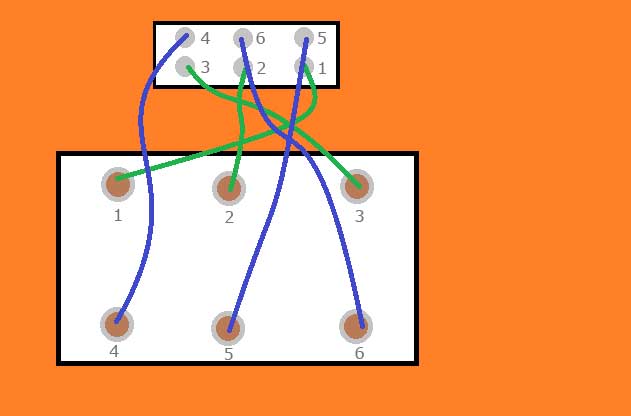

Ich hab bei meiner Katze gestern abned die Kerzen wechseln wollen. Zu diesem Zweck hab ich mir die Reihenfolge der Angeschlossenen Zündkabel auf einen Zettel aufgeschrieben. Dann alle KAbel an der Spule ab und die Spule abgebaut. Dann alle Kerzen gewechselt. Alles wieder angeschraugt und den Zettel gesucht mit der Reihenfolge. Tja, den hatte meine Tochter dann schon entsorgt. Ist nicht wieder zu finden.
Gigt es irgentwo ein Schaubild wie nich die Zündkabel anschließen muß? und bite nicht sagen ist auf die Spule aufgedruckt. Erstens muss ich die Spule dann wieder ausbauen um alles lesen zu können und zweitens steht da nicht drauf welcher Zylinder wo ist. (wo ist zylinder ein und wie wird dann gezählt.)

Die Reihenfolge ist ggf. auf der Spule aufgedruckt :D
Google Bildersuche - Suchbegriff: Zündsspule Cougar V6)
Kann das jemand so bestätigen oder isses eine falsche Spule ?
4 - 6 - 5
3 - 2 - 1

Die Anordnung auf der Spule hat mit der Zündreihenfolge zu tun und die Einzelspulen sind daher zusammenefasst. Die Zylinder 3+4 werden gleichzeitig gezündet, genau so wie 2+6 und 5+1.
Die Zylinderanordnung im Motor ist:
vordere Zylinderbank (Richtung Fahrzeuginnenraum)
1 Beifahrerseite
2 Mitte
3 Fahrerseite
hintere Zylinderbank (Richtung Front)
4 Beifahrerseite
5 Mitte
6 Fahrerseite
Die Kerzen kann man auch tauschen ohne die Zündspule abzubauen, man benötigt eine ca. 20-25 cm lange Verlängerung und eine Ratsche inkl. Kerzenschlüssel.
Die Kerzen mit 9-20Nm befestigen.

Jetzt rennt mein Kätzchen wieder.
Vielen Dank
