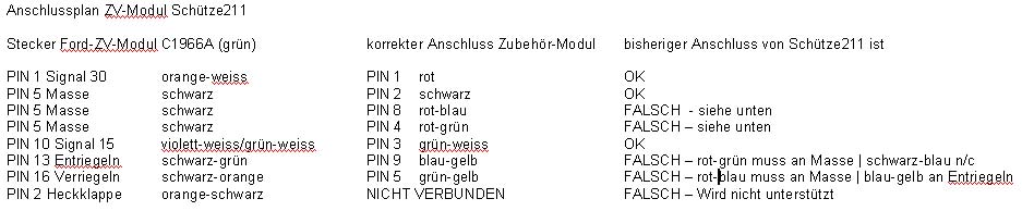

so hab ich die ffb verbunden mit zv modul
Sollte ich den 'WASCHZETTEL' richtig verstanden haben, dann sollte es anders funktionieren.
Stecker Ford-ZV-Modul C1966a (grün) Stecker Zubehörteil
PIN 1 Signal 30 orange-weiss PIN 1 - Rot OK
PIN 5 Masse schwarz PIN 2 - Schwarz OK
PIN 5 Masse schwarz PIN 8 - rot-blau FALSCH
PIN 5 Masse schwarz PIN 4 - rot-grün FALSCH
PIN 10 Signal 15 violett-weiss/grün-weiss PIN 3 - grün-weiss OK
Pin 13 Entriegeln schwarz-grün PIN 9 - blau-gelb FALSCH nicht rot-grün
PIN 16 Verriegeln schwarz-orange PIN 5 - grün-gelb FALSCH
PIN 2 Heckklappe orange-schwarz NICHT VERBUNDEN - UNTERSTÜTZT DAS ZUBEHÖRMODUL SO NICHT
So würde ich das versuchen, gebe aber keine Gewähr.

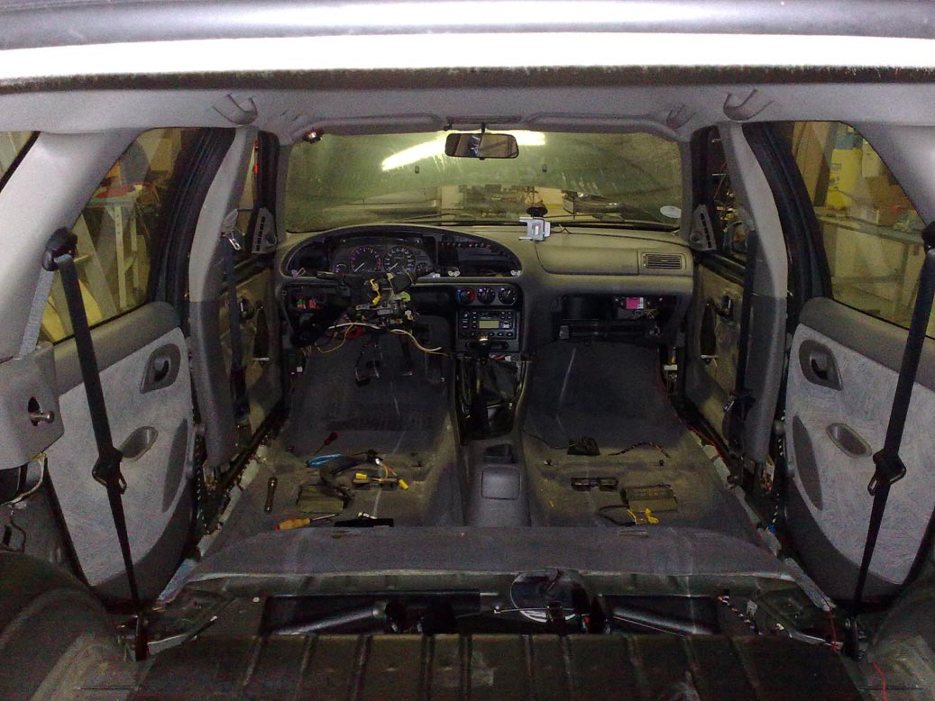

kabeln unterm teppich habe ich auch geguckt nichts gefunden an kabelbruch oder ähnliches oder muss ich auch den sitz komplett ausbauen

so habe heute kontrolliert
-kabeln sind i.o
-zv motor i.o
-strom i.o
die bekommen glaub ich kein signal

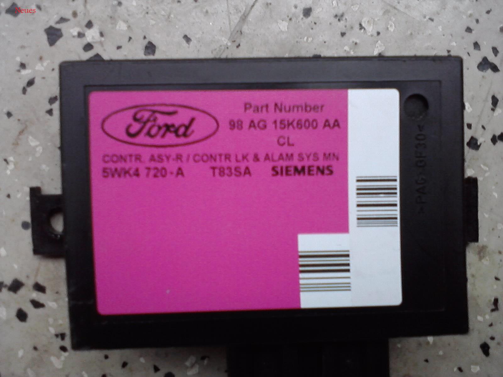

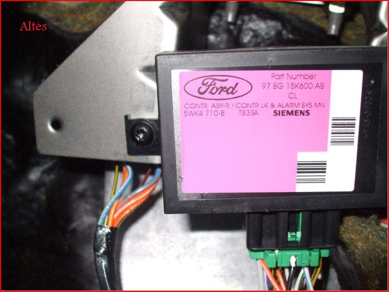

hab ich villt von ebay ein defektes zv modul bekommen ?
mein modul fängt mit 97XXXXX an das von ebay mit 98xxxxx macht das ein unterschied ?

hab ich das falsche zv modul gekauft ?
die nummern sind anders

jopp
Stefan hat mir es schon gesagt
das shit modul schick ich an den verkäufer zurück da stand auch im verkauf eigentlich 97xxxxxx nicht 98xxxxxx
ich nehme das von stefan :) :dafuer
und dann muss es ja gehen hoffentlich

Würdest Du evtl. noch mal einen Blick auf den Waschzettel von Schütze werfen und gegenprüfen, ob ich das mit meinem Verkabelungsvorschlag richtig getroffen habe? Du bist da doch noch etwas versierter als ich.
Viele Grüße
Bin zwar nicht Uli, antworte aber trotzdem.
Es ist alles in Ordnung.
Bezüglich der Heckklappe habe ich schütze211 bereits gefragt, ob seine Verkabelung bei seinem Test funktionierte. Er hat mir die korrekte Funktion bestätigt:
