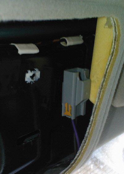

Hallo Zusammen,
es lässt mir keine Ruhe, aber weiß jemand wo für das Kabel ist was hinter der Deckenleuchte/Multianzeige ist mit dem Grauen Stecker und dem lila und schwarzem Kabel dran? Vielleicht kann man das ja noch verwenden, denn angeschlossen war es nicht.

das gehört an das bei Dir nicht vorhandene Schiebedach. Das violette Kabel führt Zündungsplus aus Sicherung 21 (Fensterheber), das schwarze Kabel ist Masse.
