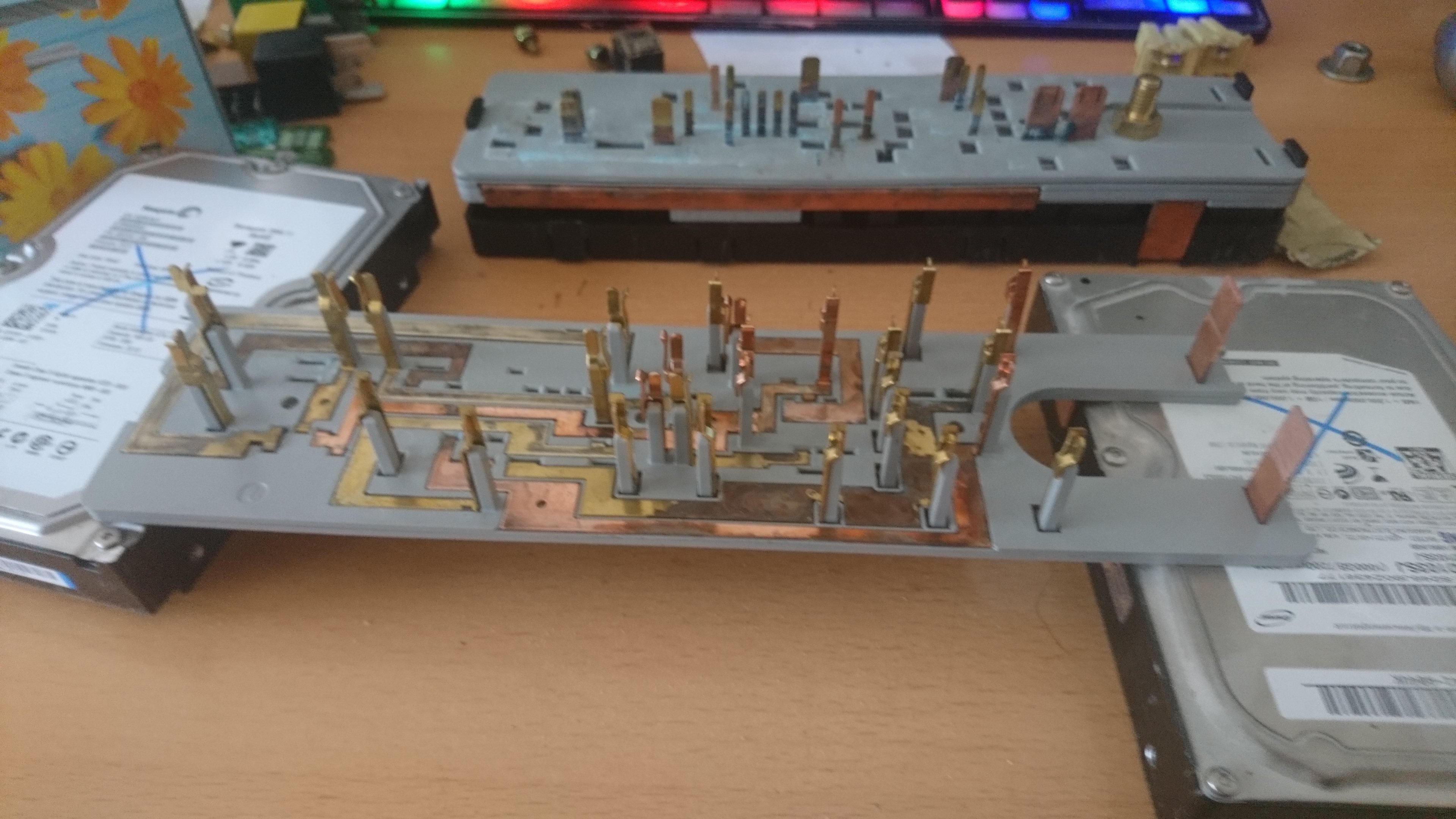

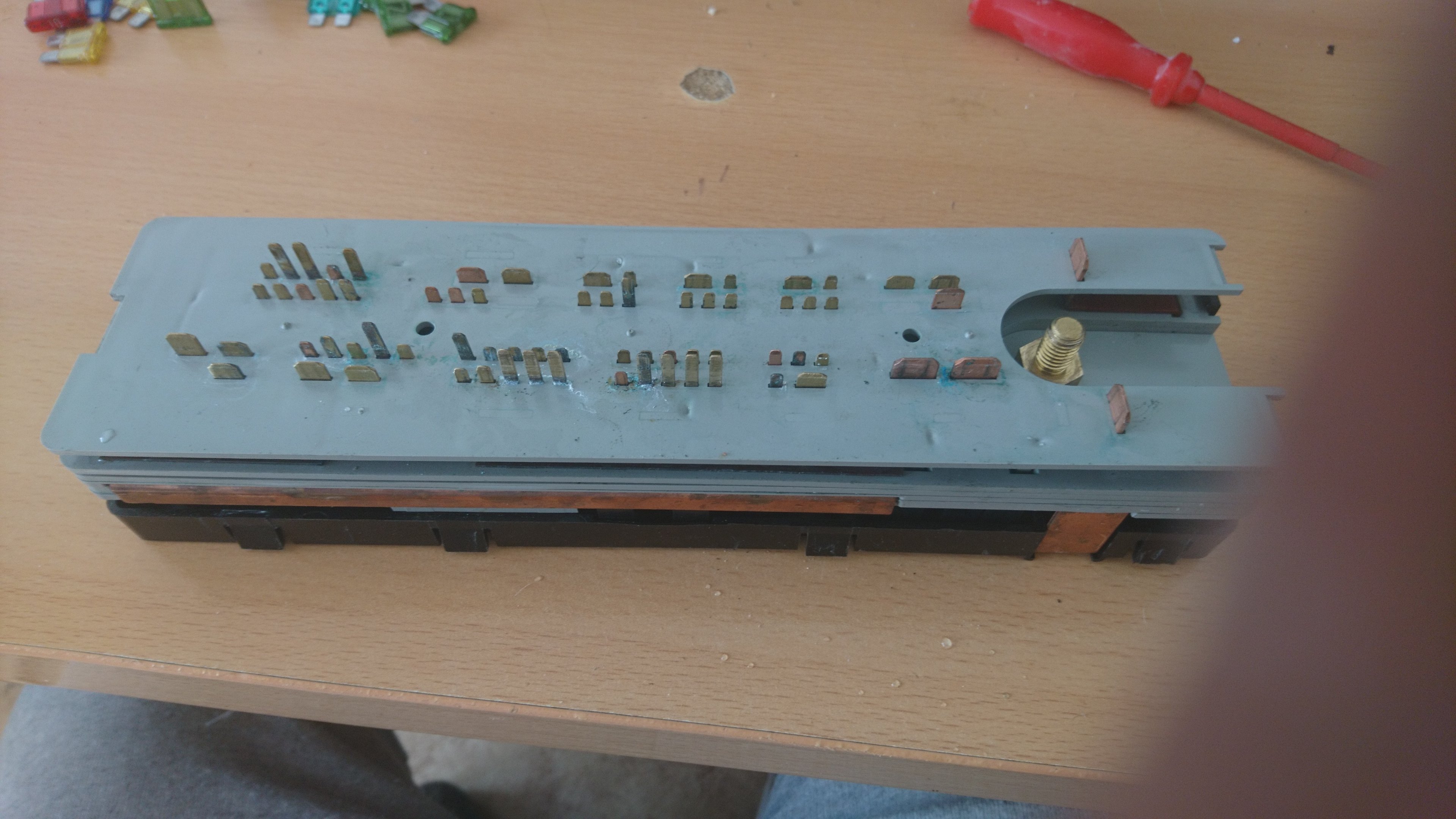

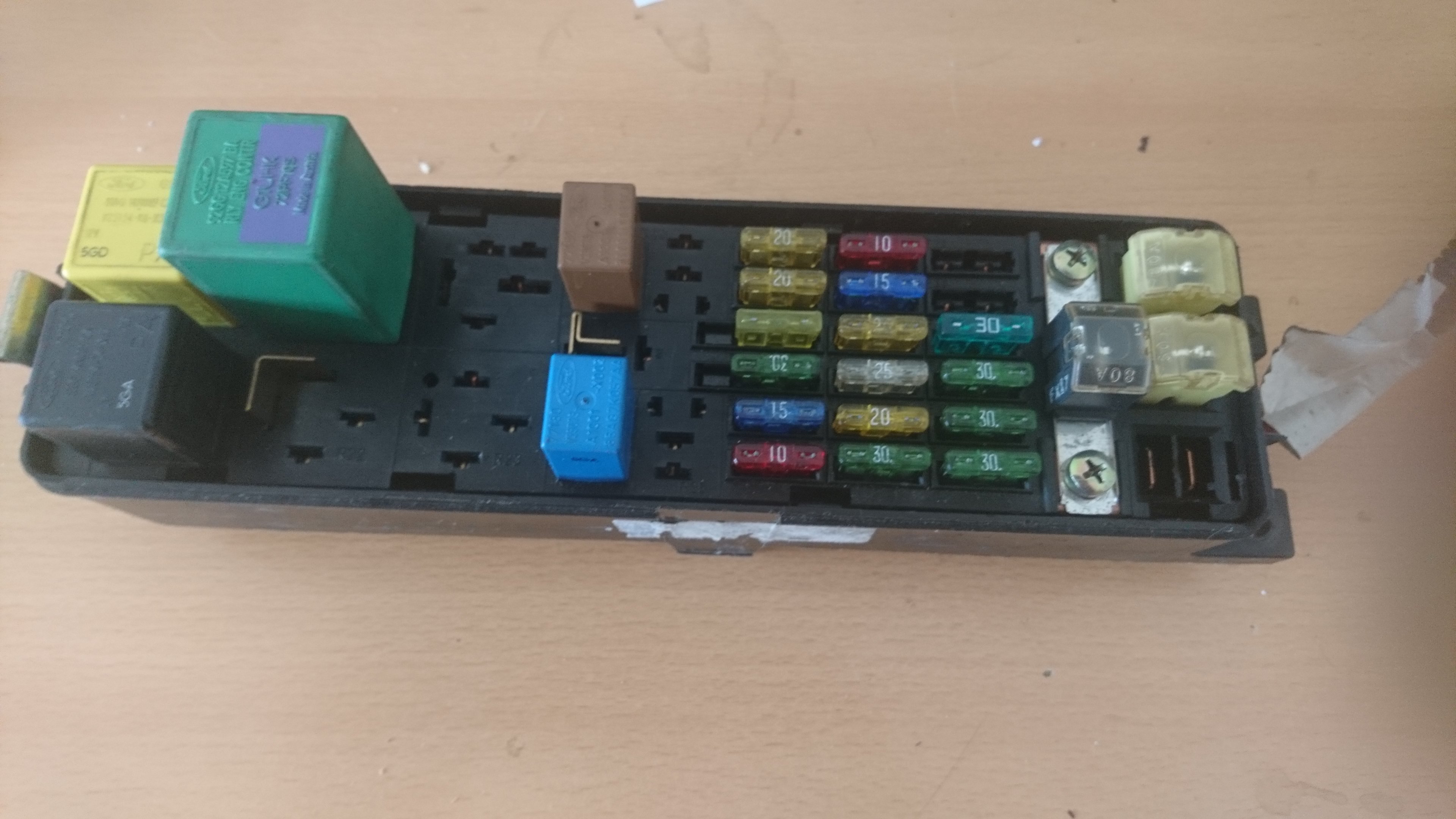

Heute hab ich ich dann mal ans nächste Objekt gemacht: Der rechte Sicherungskasten
Schicht für Schicht auseinandergenommen und die Leiterbahnen gereinigt, eine Menge an Grünspan beseitigt und auch gewisse Kurzschlussspuren gefunden. Als Abschluss dann noch rundherum mit Gewebeband abgedichtet und nach dem Wiederzusammen- und Einbau als Krönung einen neuen Luftmassenmesser spendiert.
